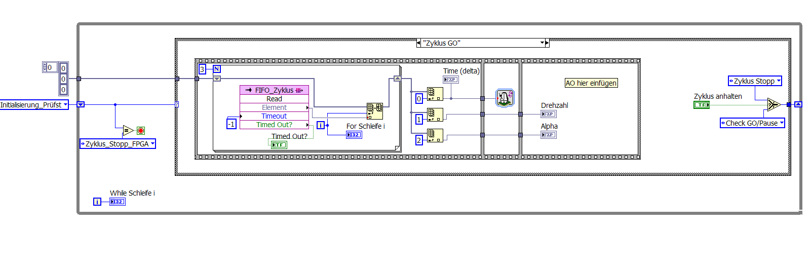

Also... ich übertrage von RT System an den FPGA vie DMA FIFO Daten.
Nun möchte ich, dass der FPGA immer 3 Werte aus dem FIFO nimmt.
Ich hab probiert, diese 3 Werte in einem Array zwischenzuspeichern, jedoch
ist dann das VI nicht lauffähig. Es wird angezeigt, dass arrays eine feste größe haben müssen....
nun hab ich auch schon dem array eine feste größe zugeteilt, aber sobald ich eine Verbindung (Array)
erstelle kommt wiederum dieser Fehler.
wie kann ich euer meinung nach dies umgehen?
PS: Ich initialisiere das array vorher.
Vielen Dank.

ich vermute mal stark du hast ein Sub-VI mit einem Array Eingang und die Array-Größe des Controls ist nicht auf eine feste Größe eingestellt?
poste mal den Code? ohne den kann man nur wild rumraten ...

Der Effekt tritt auf wenn ein AutoIndexed Tunnel mit einem fixed size Indikator versehen wird. Der Ausgang der Schleife kann nicht als Quelle für Dein Array genutzt werden.
Du könntest ein constant array mittels Schieberegister füllen und dann den Schieberegisterausgang nutzen, um das Array auf den fixed Indikator zu schreiben.

Hallo Jungs,
ich hab heute noch ein wenig rumprobiert und bin auf das gewünschte ergebniss gekommen...
....naja rumprobieren auf m FPGA (Compelierzeit) is nich so toll :-).... musste ich feststellen....
Abertrotzdem vielen Dank an alle!
