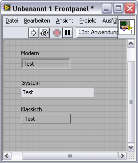

ich möchte bei den Anzeigen für Zahlen und Text etc. einfach nur den reinen Text (Zahlen) haben.
Beispiel: Strinanzeige (modern) --> grau hinterlegt mit einer Vertiefung (Rahmen) drum
Beispiel: Strinanzeige (system) --> nur noch grau hinterlegt, aber wieder andere Farbe
Wie kann ich den ganzen Schnörkel :-)) also die Rahmen, grauer Hintergrund etc. alles wegmachen? Hmm
Ich möchte nur die Zahl, nur den Text.

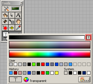

Du willst also was transparent machen? Dafür gibts die Tool-Box:
Dort musst du auf das Symbol neben der Schwarz-Weiss Skala klicken dann erscheint ein "T" im Farbnamen
Anschliessend einfach noch mit dem Pinsel auf den gewünschten Teil des Controls klicken und schon wird er transparent/durchsichtig
Hoffe das hilft dir weiter

Ich habe das mal probiert:
modern -> es wird transparent, aber der Rahmen stört noch, kann man den wegmachen?
system --> klappt nicht, der Hintergrund ist immer noch grau
klassisch --> auch nicht schlecht, aber ebenfalls noch mit Rahmen
Stefan

ok, es klappt doch, man konnte noch auf den Rahmen bei klassisch klicken, dann ist die Anzeige ganz transparent:
Guru1Dais Danke Dir

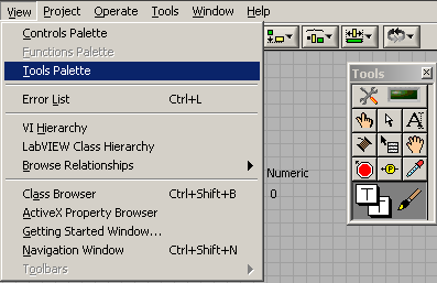

nach dem kreativen Einsatz des Brush-Tools kommt sowas bei mir raus:
(System-Tools verwenden für einiges die voreingestellten System-Farben. Deshalb kann man dort nicht alle Elemente ändern. Dafür sehen diese Anzeigen aber immer passend zu den Windows-Einstellungen aus...)
