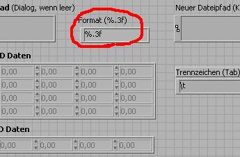

ich habe ein Problem bei der Datenspeicherung.
Meine Messungen ergeben Werte im MilliVolt Bereich. Diese kann ich auch problemlos in einer Tabelle dastellen lassen (auch wenn selbst hier nur 5-6 Nachkommastellen angezeigt werde).
Kriminell wird es erst, wenn ich das gleiche 2-D-Array mittels "Write to Spreadsheet File.vi" zu speichern versuche. Dann werden nämlich nur 3 Nachkommastellen gespeichert, dass heißt bei mir, da steht 0,000 drin Sad
Ich denke mal das lässt sich irgendwo ändern, aber leider weiß ich nicht genau wo. Naja vielleicht weiß hier ja jemand rat und erspart mir das rumprobieren.
MfG Folko

na dann ändere doch mal die angabe für die nachkommastellen, voreingestellt ist %.3f also 3 nachkommastellen
