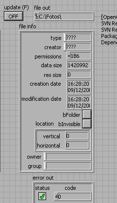

ich habe gedacht ich schreibe mir ein kleines Programm was aufgenommene Bilder und Fotos sortiert. Dazu muss ich an die Dateieigenschaften wie Aufnahmedatum oder letzte Änderung. Komme ich mit LV an diese Daten heran? Wenn ja,wie?
Danke für Hilfe

bei den OpenG vis ist ein "file info" vi dabei, das sollte sein, was Du suchst.

file info scheint genau das zu sein was ich benötige. wie komme ich aber an das vi? ich find nix passendes als download.

wegen OpenG (VIPM) komplett schaue hier:
http://forums.jkisoft.com/index.php?showtopic=233
Ich habe das get file info vi lv85mal angehängt. Da steht ne Menge Info zur erlaubten Weitergabe... (solltest Du wohl lesen)
@ Mods: falls upload aus VIPM unzulässig, dann entfernen.
Peter
Sonstige .vi  File_Info__ogtk.vi (Größe: 59,25 KB / Downloads: 363)
