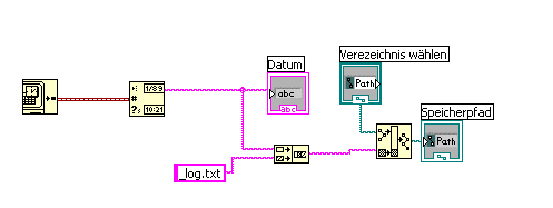

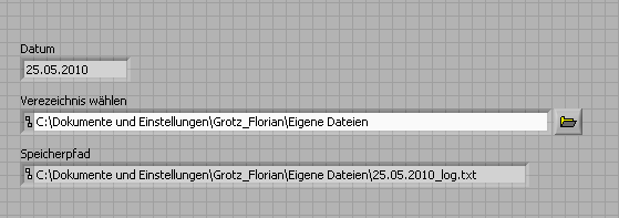

ich möchte in dem Dateipfad das aktuelle Datum verankern.
Soweit funktioniert es auch, nur will ich das Datumsformat in
2010-05-25
ändern.
Ich hab mal ein Testvi und zwei Screenshots mit angehängt.
Lv82_img
Gruß Flo
Sonstige .vi  pfad.vi (Größe: 8,17 KB / Downloads: 293)

25.05.2010, 10:25 (Dieser Beitrag wurde zuletzt bearbeitet: 25.05.2010 10:30 von stromflo.)
stromflo Offline
Beiträge: 125
Registriert seit: Apr 2010
8.2
Dateipfad mit Datumsangabe
Danke, man muss nur immer wissen wie...Smile
Eine unschöne Lösung wäre die im Anhang nun gewesen.
Mit Dimitris Lösung läßt sich gleich der gesamte Dateiname erstellen, wenn man den Formatierungsstring
%Y-%m-%d
ersetzt durch:
%Y-%m-%d_log.txt
