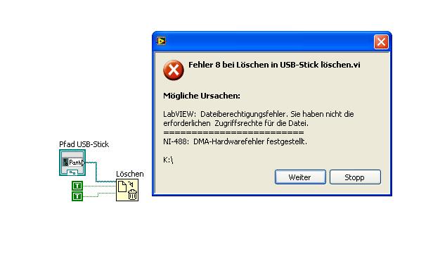

Hallo Zusammen,
ich habe folgendes Problem.
Ich will verschiedene Daten auf einen USB-Stick kopieren und muss davor alle Daten auf dem Stick löschen. Prinzipiell funktioniert auch alles, jedoch bekomme ich beim löschen immer eine Fehlermeldung. Trotz Fehlermeldung sind nach dem Ausführen des VI's alle Daten auf dem Stick gelöscht.
Wenn ich nur einzelne Dateien oder Ordner löschen will bekomme ich diese Fehlermeldung nicht, ich muss jedoch alle Daten auf dem Stick löschen können.
Ein Bild mit der Fehlermeldung und das entsprechnde VI habe ich angehängt.
Vielen Dank schonmal im Voraus.

Hallo Solaris,
die Fehlermeldung ist doch sehr eindeutig: Dir fehlen Rechte!
Außerdem fehlt die Fehlerbehandlung in deinem VI...
Schon mal an all die versteckten/geschützten/System-Dateien gedacht?
Schon mal dran gedacht, dass ein anderer Prozess auf Dateien zugreifen könnte und diese damit sperrt?

Hallo GerdW,
Vielen Dank für die schnelle Antwort.
ich habe die Fehleranzeige hier nicht eingebaut, da die Anzeige des Systemfehlers mehr Infos ausgibt.!?
Dem Stick habe ich eigentlich auch alle schreib und Leserechte eingestellt. Die Daten auf dem Stick sind ebenfalls nicht schreibgeschützt, und versteckte Daten sind ebenfalls nicht dabei, da die Fehlermeldung auch auftritt, wenn ich den Stick frisch formatiert und noch keine Daten darauf geladen habe.
Das kurriose, es werden ja sämtliche Daten gelöscht, trotz der Fehlermeldung. Wenn ich mir alle Datei und Ordnernamen ausgeben lasse und daraus jeweils einen Pfad generiere bekomme ich auch alle Daten gelöscht, ohne Fehlermeldung. Ich vermute hier, dass das VI "löschen" nicht mit einem absoluten Laufwerkspfad zurechtkommt?

(19.04.2012 14:43 )Solaris schrieb:  Das kurriose, es werden ja sämtliche Daten gelöscht, trotz der Fehlermeldung. Wenn ich mir alle Datei und Ordnernamen ausgeben lasse und daraus jeweils einen Pfad generiere bekomme ich auch alle Daten gelöscht, ohne Fehlermeldung. Ich vermute hier, dass das VI "löschen" nicht mit einem absoluten Laufwerkspfad zurechtkommt?
Guten Morgen,
das wird daran liegen, dass er auch versucht das Verzeichnis "K:\" zu löschen wozu er natürlich keine Rechte hat. Du kannst also den Fehler einfach abfangen oder alle Daten einzeln löschen.
Vielleicht gibt es auch eine Möglichkeit mit Wildcards zu arbeiten, aber das weiß ich nicht.
Gruß Ohm

Daran wirds wohl liegen, dass versucht wird das gesamte Verzeichnis zu löschen.
ich fange den Fehler jetzt einfach ab, da dies schneller geht als wenn ich erst den gesamten Ordnerinhalt auslesen muss.
Vielen Dank für die Hilfe.
