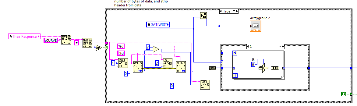

Hallo liebe Labview-Gemeinde,
Ich hab folgendes Problem:
Ich möchte aus meinem Oszilloskop gespeicherte Werte in mein Labviewprogramm senden.
die Anfrage CURVE? schicke ich und bekomme auch daten zurück. Leider wird mir der Fehler:
Fehler 1 bei In String suchen (arg 1)
Mögliche Ursachen:
LabVIEW: Ein Eingangsparameter ist ungültig. Wenn am Eingang beispielsweise ein Pfad anliegt,
kann dieser Pfad Zeichen wie ? oder @ enthalten, die im betreffenden Betriebssystem nicht zulässig sind.
angezeigt!
Nachfolgend hab ich noch einen Screenshot angehangen.
Vielen Dank für eure Antworten.

Wäre natürlich sinnvoll, wenn du den Datensatz posten würdest den du zurückbekommst.
Ich gehe mal davon aus, das der zu verarbeitende String irgendwann leer ist.
