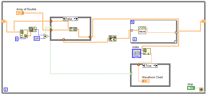

Ich checks nicht ich denke dass ich genau das mache?!
Oder meinst du so(?):
01.02.2013, 11:52
Beiträge: 17.500
RE: Daten für Diagramm begrenzen
Hallo big,
das wäre auch eine Möglichkeit...
Wenn du mal ein VI (bis max. LV2011) anhängen würdest, könnte man dieses editieren - aber du hängst ja immer nur Bilder an...
