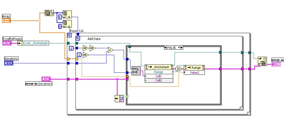

Hi Leutz,
Da ich in dem Thread, den es mit ähnlichem Namen bereits gibt, keine Hilfe gefunden habe und auch die SuFu nicht sehr hilfreich war, wende ich mich mit folgender Problemstellung an euch erfahrene LV-Spezialisten.
Untenstehend ein Programm, welches angepasste eine Bsp-Funktion aus der LV-Hilfe benutzt.
Ich möchte ein Array aus x Werten in eine bereits geöffnete xls-Datei schreiben, jedoch mit dem Offset des letzten Schreibvorgangs, welchen ich aus Iterations korrekt beziehe. Der erste Schreibvorgang läuft problemlos, alle anderen liefern mir den Error 1 an der Stelle, wo ich die Sonde gesetzt habe, also direkt nach der "Range"-Eigenschaft. Die Zelle, in die ich schreiben will, wird sowohl beim ersten als auch bei allen folgenden Schreibvorgängen korrekt ausgewählt, jedoch kann ich wie gesagt nicht hineinschreiben. Woran liegt das? Muss ich eine andere Eigenschaft wählen?
In der SuFu habe ich bereits einen Thread gefunden,
(http://www.LabVIEWforum.de/viewtopic.php?t=274)
wo ein RowShift benutz wird, allerdings finde ich weder "select" noch "insert".
Vielen Dank schon mal und
mfg
