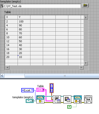

vielleicht könnt Ihr mir helfen.
Ich habe eine Excelvorlage mit einem Diagramm. Nun möchte ich neue Messdaten von Labview in diese Vorlage hin speichern und gleich die ausgewerteten Eegebnisse erhalten. Leider passiert gar nichts. Die Vorlage mit dem Diagramm bleibt leer. Messdaten werden nicht dorthin gespeichert.

Werden die daten vorher zwischengespeichert z.B. in ein Textfile? Oder direkt in Excel geschrieben?

Hier tut's:
0.0 .xls  XY_Test.xls (Größe: 15 KB / Downloads: 519)
11.0 .vi  Excel_schreiben.vi (Größe: 17,26 KB / Downloads: 604)
Leider kann ich das Bsp. nicht für LabVIEW 9 speichern, da es laut LabVIEW-Meldung VIs aus einem Toolkit sind), aber Du siehst ja den Screenshot.
