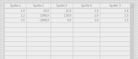

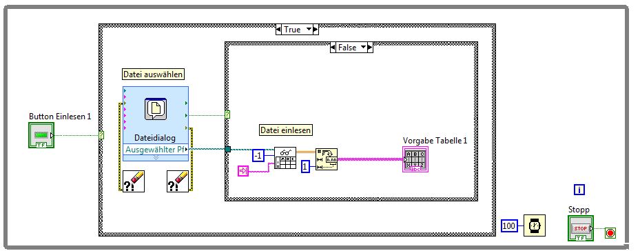

Ich lese eine Datei ein. Die Daten will ich in eine Tabelle schreiben.
Dabei werden Zahlen in String gewandelt. Ich habe "Zahl nach String (Fließkommadarstellung)" als bisher bestes gefunden.
Ich kann jetzt die Zahl der Nachkommastellen wählen.
Dann hat aber jede Spalte die gleiche Anzahl.
Ich brauche Spalte 1-4 0 Kommastellen und Spalte 5 1 Kommastelle.

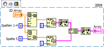

Ich weiß, dass ich die Daten aufteilen muss, einzeln formatieren und dann wieder zusammensetzen. Aber ich schaffe es nicht die Daten Spaltenweise zu separieren und dann wieder zusammenzusetzen.
Kann mir bitte jemand helfen.
Anbei mein aktuelles .vi und die Tabelle.
[img]K:\Tabelle formatieren.JPG[/img]
[img]K:\Tabelle.JPG[/img]
13.0 .vi  Vorgabetabelle.vi (Größe: 30,74 KB / Downloads: 219)

Hallo Anfänger,
du musst dein 2D-Array zerlegen und wieder zusammensetzen. Wo ist das Problem?

Danke,
bis auf die Transformationen hatte ich das alles schon mehrfach durch.
