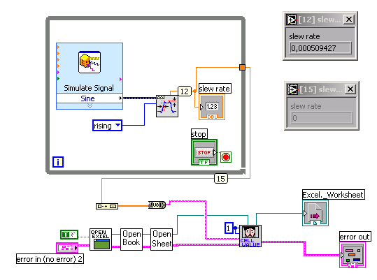

Ich habe folgendes Problem:
Es sollen Daten ( Format double) in eine Excel Tabelle geschrieben werden, doch irgendwie funktionsiert das nicht so richtig.
Ich habe einen Bild und die Datei angehängt,
Würd mich freuen wenn mir jemand helfen könnte

Hallo Thomas,
so wie Dein Programm jetzt aufgebaut ist, wird erst nachdem Du das Programm beendest die Daten einmal nach Excel geschrieben.
Erst wenn die Whileschleife beendet wird, kann der Programmteil der Daten nach Excel schreiben soll, fertig ausgeführt werden.
Meine Frage als, was verstehst Du unter "nicht so richtig"?

Hi ich habe eien anderen Weg gefunden, der recht einfach funktioniert:
Einfach mit "Write LabVIEW Measurement File" da muss ich nur konfigurieren und nicht programmieren. Bin gerade dabei

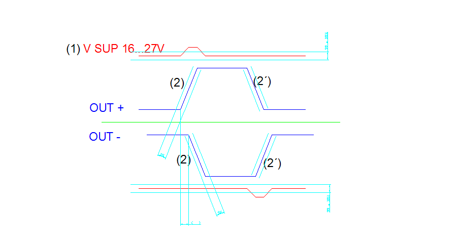

Hallo Andreas,
zur Verständnis hab ich noch ein unterprogramm und eine Zeichnung angehängt.
Dabei sollen Hauptsächlich die Flanken untersucht werden, aber auch die Addition von OUT+ und OUT- , da diese V VSUP ergeben sollten ( jeweils müssen bestimte Toleranzen eingehalten werden). Dabei sollen Auffälligkeiten erkannt und dokumentiert werden. Im Prinzip hab ich freie Hand bei der Gestaltung des Excel Dokuments, mann muss hat am Ende Erkennen, wo eventuell Unstetigkeiten, ... sind. Das erstellen von Diagrammen aus den Daten ist nicht das Problem, sondern wie bekomme ich die Daten in Excel rein ( Slew rate Spalte 1, delta SR OUT in Spalte 2, ... ).
Dabei ist es nicht wichtig was das jeweilige ist, sondern wie kann ich Daten fortlaufend, in ein eventuell schon vorbereitetes Excel-Dokument einbinden.
ThomasRolleyes
