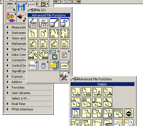

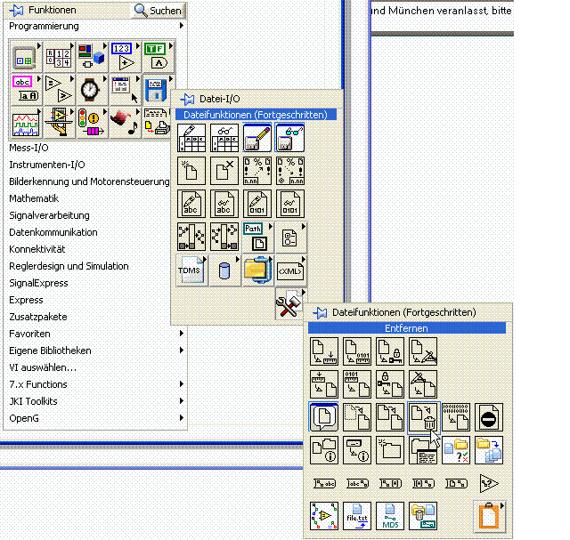

File Delete gibt's hier:

Du musst nur beachten, *.tdms_index ebenfalls zu löschen. Einfach die Dateierweiterung austauschen.

super Sache das mit den advanced file IO`s Top1 muss man nur erstmal finden...
Der Tip mit der *.tdms_index war auch gut, die hätte ich nämlich sicher erstmal vergessen. Im nachinein... oh was hab ich mich mit dem exec.vi herumgequält. Dafür bin jezt am überlegen, ob ich mir einen "Solitär-Spielen"- Button mit einbaue Big Grin, der natürlich nur visible ist, wenn man als "Admin" angemeldet ist Rolleyes
