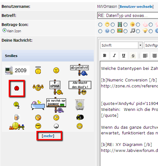

(13.05.2011 09:37 )Andy4u schrieb:  Und wieso gibts hier eigentlich keine verärgerten Smilys?!
Die gibt es natürlich auch, wenn du im 'Beitrag bearbeiten'-Fenster mal auf die linke Seite schaust Smile

Zitat:Und wieso gibts hier eigentlich keine verärgerten Smilys?!
Angry
Für das Schreiben von Postings wie für Programmieren gilt: Lesen was am Bildschirm steht. Und wenn unter Smilys [mehr] steht gibt's da eben mehr Smilys.

Oh hier ! okay ich hab nur die Smilys über den Schriftfeld gesehen das da Links noch welche sind iss mir komplett entgangen Wall
