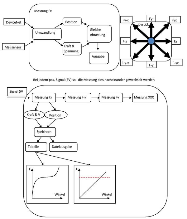

Hallo Leute,
ich habe ein Projekt zu machen und brauche Ideen und Tipps von euch, ich hoffe Ihr könnt mir dabei behilflich sein.
Es geht um folgendes, hier ist die Beschreibung zur Projekt.
Erstellen eines Auswerteprogrammes zur Kennlinienerstellung von mechatronischen HMI-Geräten für den Offroad-Automotive-Einsatz unter Verwendung von LabVIEW
Das Spektrum umfasst im Moment Joysticks.
Diese Komponenten benötigen zur Charakterisierung Kennlinien, die die Betätigungskraft und das elektrische Ausgangssignal über die Auslenkung darstellen.
Zur Erfassung dieser Kennlinien steht ein 6-Achsen-Robotersystem von Kuka zur Verfügung.
Der Roboter fährt ein definiertes Bewegungsprogramm ab. Dessen Erstellung ist nicht Bestandteil dieser Projekt.
Zur Ermittlung der Auslenkungsstellung des Prüflings stehen die Positionsdaten des Roboters, sowie 6 Kraftinformationen über eine CAN DeviceNet-Schnittstelle zur Verfügung.
Im Rahmen des Projekts sind die vom Roboter und vom Prüfling gelieferten Daten zu erfassen und in geeigneter Form zu verarbeiten um
- Die Kennlinien zu erstellen
- Überschreitung von definierten Grenzwerten zu überwachen
- charakteristische Werte der Kennlinien in geeigneter Form für eine statistische Auswertung abzuspeichern
Ich habe erstmal einige Fragen, die Ihr mir vllt beantworten könnt, guckt euch zuerst das Blockschaltbild an.
1. Ist es möglich in LabVIEW Signale zwischen zu speichern? (Ohne dass man in Text oder Binär speichern muss)
2. Kann ich Messwerte, die ich in einem (Tabelle mit x und Tabelle mit y) Tabelle gespeichert habe graphisch darstellen?
3. Kann ich bei einem externen Signal von z.B 5V immer wenn ich es betätige (Taste) von Messung zu Messung springen?
4. Gibt es eine einfache Form wie man Messdaten von LabVIEW zur Excel zu importieren? Ich habe bis jetzt nur als Text gespeichert, dann die Punkte durch Komma ersetzt und dann mit Excel importiert.
Ich habe mir ein Blockschaltbild mal gezeichnet so dass Ihr euch es vorstellen könnt was ich mir dabei vorstelle.
Ich bedanke mich im voraus für eure Mühe.
Ray
03.11.2008, 06:50 (Dieser Beitrag wurde zuletzt bearbeitet: 03.11.2008 06:53 von Achim.)
Datenauswertung mit LabVIEW
' schrieb:Erstellen eines Auswerteprogrammes zur Kennlinienerstellung von mechatronischen HMI-Geräten für den Offroad-Automotive-Einsatz unter Verwendung von LabVIEW
Klingt schwer nach Diplomarbeit...
' schrieb:1. Ist es möglich in LabVIEW Signale zwischen zu speichern? (Ohne dass man in Text oder Binär speichern muss)
Klar, z.B. in Schieberegistern, Queues, "Functional Globals"...über all diese Begriffe findest du im LVF zig Einträge!
' schrieb:2. Kann ich Messwerte, die ich in einem (Tabelle mit x und Tabelle mit y) Tabelle gespeichert habe graphisch darstellen?
Jep! XY-Graph!
' schrieb:3. Kann ich bei einem externen Signal von z.B 5V immer wenn ich es betätige (Taste) von Messung zu Messung springen?
Jep! Dürfte über eine Eventstruktur gehen, die auf einen externen DI reagiert...auch hierzu gibts im Example Finder in LV Beispiele!
' schrieb:4. Gibt es eine einfache Form wie man Messdaten von LabVIEW zur Excel zu importieren? Ich habe bis jetzt nur als Text gespeichert, dann die Punkte durch Komma ersetzt und dann mit Excel importiert.
Jep! Entweder über das kostenpflichtige NI-Toolkit für die Report Generation oder über selbstgebastelte ActiveX-Kommunikation. Für letzteres gibt es im LVF sehr viele Beispiele. Das ist hilfreich, wenn du z.B. eine Excel-Protokoll-Vorlage füllen willst, d.h. in definierte Zellen schreiben willst. Ansonsten kannst du auch einfach mit dem VI "Write Spreadsheet" speichern und die Dateiendung "xls" oder "csv" verwenden, dann kann Excel die Dateien auch sofort öffnen!

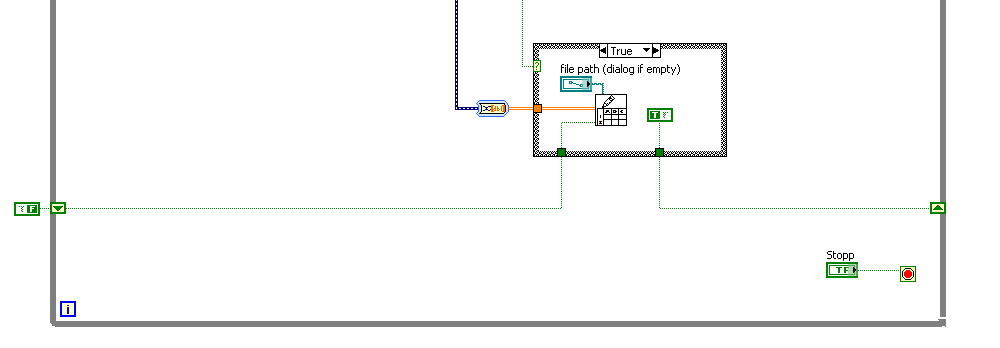

Cool danke, ich habe jetzt mal testweise 2 Signale auf einen XY-Graph dargestellt und es funktioniert.
Nur das was ich haben wollte ist, dass es aus der Tabelle die Werten ausliest und nicht in echzeit alles anzeigen, ich weiß nicht wie es geht, deswegen habe ich in den Beispiel unten den XY-Graph direkt verbunden.
Da ist noch das problem dass die Datei was ich ausgebe immer nur 3 kb ist, also es wird nur z.B 20 Werten beschrieben und überschreibt immer wieder neu. Wo kann ich da einstellen wieviele werte ich schreiben möchte?
Ich habe mal das Forum etwas durchgesucht, konnte aber noch keine wirkliche Lösung gefunden wie du gesagt hast mit Excel-Protokoll-Vorlage, da möchte ich einfach nur drin haben, was zur welche Spalte gehört, mehr nicht.
Hier lade ich mal das Beispiel hoch, vielleicht könnt Ihr mir etwas Helfen.
Vielen Dank

' schrieb:Da ist noch das problem dass die Datei was ich ausgebe immer nur 3 kb ist, also es wird nur z.B 20 Werten beschrieben und überschreibt immer wieder neu. Wo kann ich da einstellen wieviele werte ich schreiben möchte?
An VI "Write to spreadsheet" gibt's nen Eingang, der heißt "append to file?" Der ist standardmäßig auf FALSE, d.h. "new file". Du musst also beim ersten Mal hier FALSE haben, bei allen weiteren Speichervorgängen TRUE. Das könntest du z.B. so lösen:
