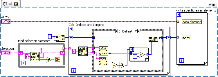

Ich habe mal schnell ein SubVI (Lizenziert unter EUPL V. 1.1) erstellt, dass den Zweck erfüllen sollte.
Gruß Holger

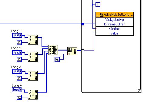

Ich war nie gut im Erklären, hab dir deshalb mal n Screenshot geschickt
Der Baustein "SetLong" schreibt einen Long-Wert (value) an eine Array Stelle (yIndex).
so wie es jetzt steht, schreib ich mein 1D-Array der Größe 96 (Long 1-4) 1 zu 1 an di Stellen des yIndex.
Und jetzt will ich halt dass nicht jeder Index überschrieben wird. Sondern nur bestimmte.
Deine Lösung gibt mir ein einem bestehenden Array, ein anderes Array aus, was aus dem vorherigem zusammengeschnibbelt ist (oder? Tongue) und das Problem ist denk ich, dass wenn ich Index 1, 4, 5, 10 ausschneide und in ein Array füge, dann hab ich ja die Indexe 1, 2, 3, 4 und das stimmt ja nicht. ich will Stelle 1 an Stelle 1 und Stelle 4 wieder an Stelle 4 schreiben und nicht an 2.

so, hat etwas gedauert bis ich rausgefunden hab wie man son VI reinzieht Tongue
ich hab das jetzt ziemlich genau nachgebaut.
Allerdings hab ich das Sybol nach dem addierer nich gefunden. in der palette siehts aus wie "Array erstellen", aber iwi ist das anders bei mir...
2010 .vi  Print-Like Array Element Selection.vi (Größe: 12,88 KB / Downloads: 225)
