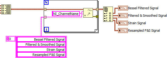

In eben diesem VI:
Wenn Autoindizierung, dann ist die Anzahl der Iterationen (hier) unnötig!
Nur ein IndexArray - und auch ohne Index-Konstanten!
Bitte sonst auch auf passende Datentypen und dazu passende Funktionen achten!
Warum ist "Preset Number of Cycles" ein DBL-Wert statt eines Integers? Vergleiche mit float-Werten kräuseln (bei mir) immer die Zehnägel hoch!

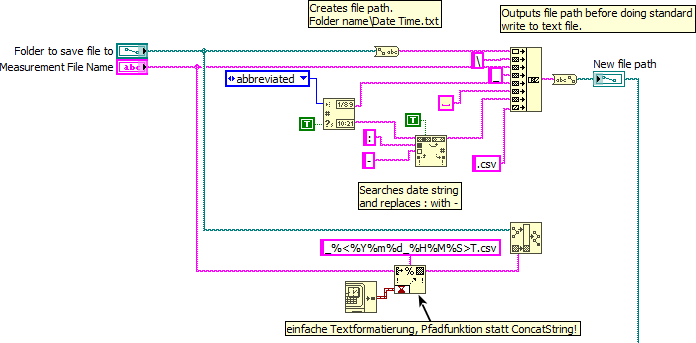

Wenn du Pfade bauen willst, dann verwende Pfad-Funktionen! Wenn du Zeitangaben in einen Dateinamen formatieren willst, dann verwende FormatIntoString:
    (Ich habe den Formatstring nach meinen Vorlieben gestaltet, kannst du ja gern nach deinen Requirements anpassen…)
