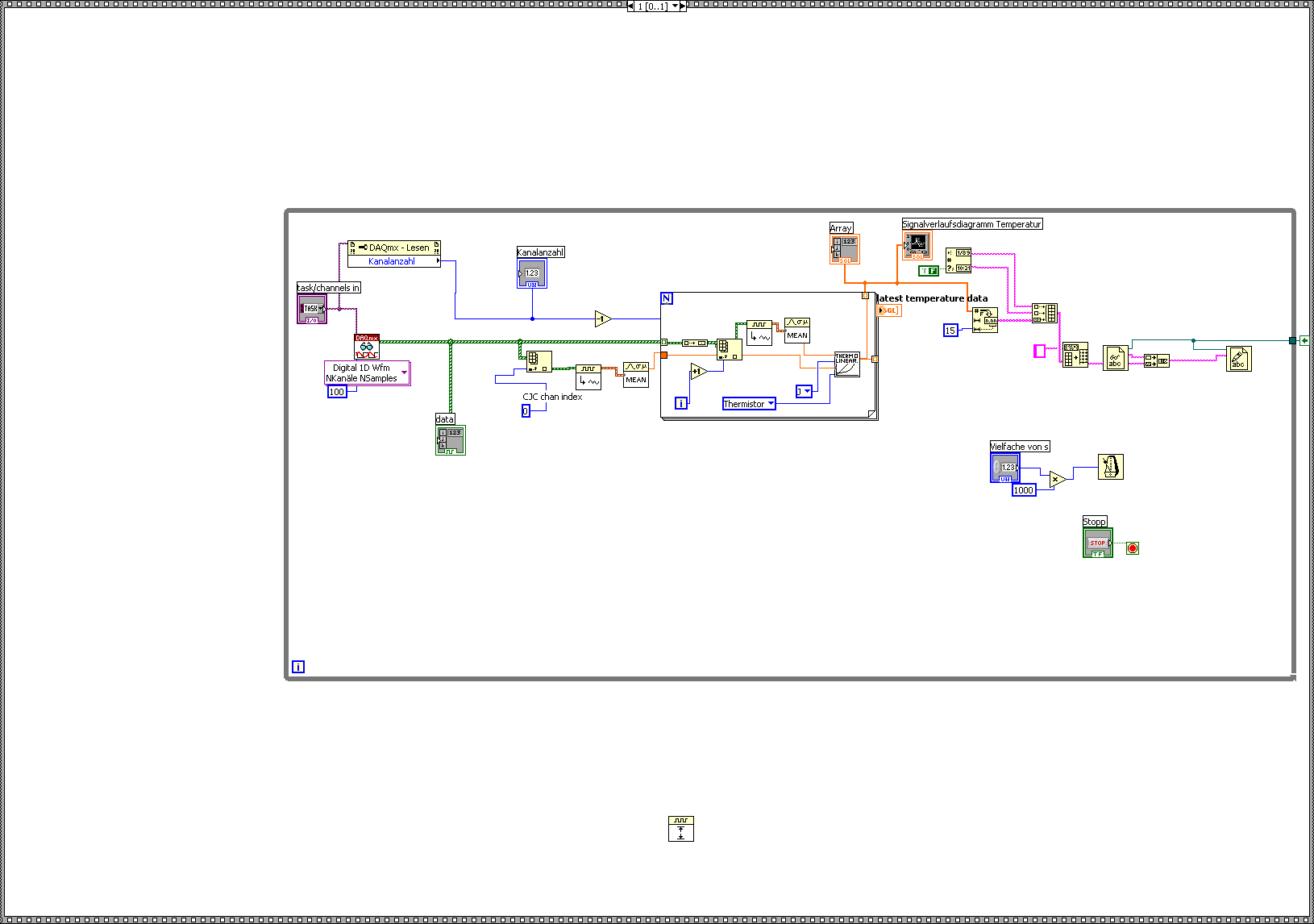

ich habe folgendes Problem und es happert schon beim ersten Schritt.
Ich habe die beiden SCXI 1102 und SCXI 1102c und soll damit ein Thermoelementensignal verstärken.
Mein Problem hierbei ist, dass ich nicht genau weiß, ob ich die Erfassung mit analogen oder digitalen Daten abläuft, bzw. ob ich das einstellen. Ich bin leider immer noch nicht sonderlich weit mit meinen Kenntnissen, deswegen hoffe ich, dass ihr mir helfen könnt.
Schonmal danke und Grüße

danke für den link. ich habs mit angeguckt. hab jetzt noch was gemacht, zwar nicht nach dem muster(ist wahrscheinlich der fehler) aber es tut eben nicht so wie ich will.
ich hab 32 kanäle und ich soll die spannung erfassen und in ne temperatur umwandeln, sowie die in dieser abspeichern.
ich bin grad am verzweifeln, weil ich echt überhauot nicht weiter weiß. ich würde gerne die digitalen daten in analogen daten umwandeln und diese dann speichern.
schonmal danke.

Hallo
Ich bin jetzt ein bisschen weitergekommen. Ich denke das Problem liegt an dem Task.
Ich habe die 32 Leitungen der PCI 6229 in einen Task zusammengesteckt. Aber irgendwie liest es mir konstant 0 aus. Es sollte doch eigentlich eine Abfolge von 0 und 1 herauskommen. Leider weiß ich absolut nicht wieso das so ist. Kann mir dabei jemand helfen?
Schonmal danke.

Mal ganz schnell: Ein Thermoelement liefert ein Analogsignal...also musst du auch eine analoge Erfassung machen: Bei dir innerhalb eines Task mit zwei Kanälen!
Ganz allgemein: Durch die Abtastung deines (kontinuierlichen) Analogsignals mittels eines DAC (Digital-Analog-Converter) digitalisierst du deinen Signalverlauf und erhälst diskrete Zahlenwerte, deren "Verbindungslinie" deinem tatsächlichen Ursprungssignal immer genauer ähnelt, je höher du die Abtastrate wählst.
Zahlreiche Beispiele zur analogen Daterfassung findest du im LV Example Finder unter Hardware Input/Output...DAQmx...Analog Measurements
