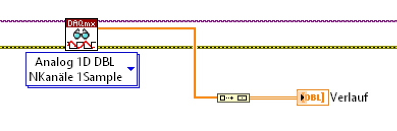

RE: Datenerfassung mit einer zeitgesteuerten Schleife
Okay, dann werde ich die Einzelwertabfrage mal rausmachen
Zitat:Was funktioniert nicht?
Bei dem Vi, welches ich, am Anfang dieses Threat hochgeladen habe, hat bei mir auf dem PC die Anzeige der Plots nicht funktioniert. Ich glaube das es nicht am "Read"-Block liegt sondern eher davor, dass durch die 2 Kanäle ein Fehler ensteht.

24.07.2018, 10:58
Das Signalverlaufsdiagramm braucht bei mehreren Kanälen einen 2D-Eingang:
Wenn Du Dich wie empfohlen entschließen tätest, immer mehrere Samples auf einmel einzulesen, erledigt sich das Problem von selbst, dann hat man das passende Datenformat ohne jedes Zutun..

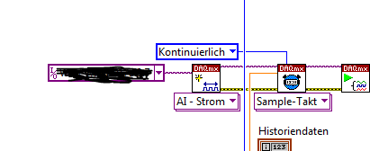

Hi Leute,
die Darstellung funktioniert jetzt gut.
Jetzt ist mir die Frage gekommen, (ich arbeite mit einem Chassi mit 9 Karten) wie kann ich alle Signale von mehreren Karten im gleichen Task und gleichen Verlaufsdiagramm darstellen? und geht das überhaupt?
Anbei habe ich euch den Anfang meines Messprogrammes angehängt. Kann ich die oben gestellte Frage durch ein Array oder sowas in der Art lösen?
Danke schonmal für eure konstruktiven Tipps
DM
25.07.2018, 10:06
Beiträge: 17.500
Hallo DM,
du könntest versuchen, alle Kanäle in einen Task zu packen.
Wenn deine Hardware das erlaubt, wird dir DAQmx keinen Fehler melden…
Ansonsten: erstelle für jede Karte einen Task und frage die Kanäle parallel ab. Dann musst du eben die Anzeige etwas aufwendiger programmieren.
