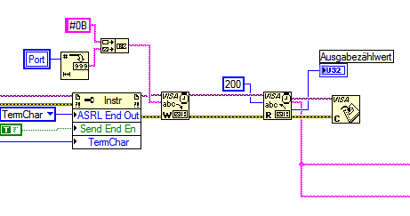

ich hab da mal ne Frage zu meiner COM3 Schnittstellenansteuerung.
Ich habe ein kleines Programm geschrieben und es funktioniert auch soweit ganz gut.
Meine frage ist nun an euch, ob man das etwas geschickter programmieren kann, damit man diese Wartezeit eliminieren oder sehr stark reduzieren kann. Problem ist dass Werte abgeschnitten werden, wenn die Zeit noch weiter heruntersetzt wird.
Ich bin für jede Hilfe dankbar.
Schon mal vielen Dank im Voraus.
viele grüße chris

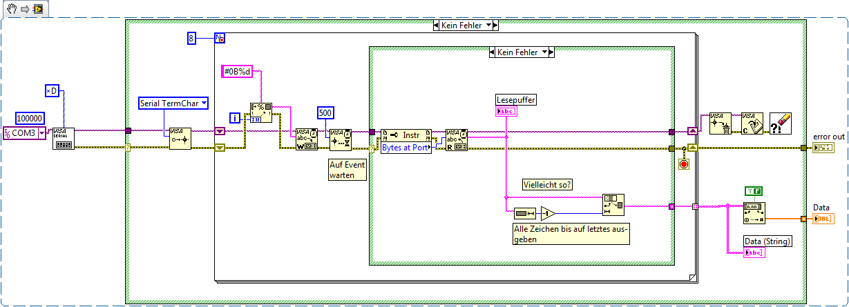

Wenn du bitte die Antwort des Device postest, am besten alle acht Antworten, dann ließe sich dir besser helfen.
Edit: Ok, hab grad gesehen, dass du als Abschlusszeichen 0xD verwendest. Du kannst einfach auf das Zeichen warten.

VisaRead wartet, bis eine der drei Bedingungen erfüllt ist: (i) die angegegebene Zahl von Bytes ist im Buffer, (ii)Termchar ist im Buffer (ii) Timout.
Das Wait wegfallen lassen, an den Eingang eine Bytezehl anschließen, die größer ist als das was Du erwartet, und Temchar aktivieren (wie bereits gemacht) müßte funktionieren.
Die Variante von Schrotti müßte aber genau so gut funktionieren: Vor dem Lesen auf Termchar warten, dann alle Bytes im Buffer auslesen. Es sind aber dann zwei Funktionen mehr.

' schrieb:VisaRead wartet, bis eine der drei Bedingungen erfüllt ist: (i) die angegegebene Zahl von Bytes ist im Buffer, (ii)Termchar ist im Buffer (ii) Timout.
[attachment=54523:clip.png]
Danke Lucki
funkioniert super, genau so, wie ich es mir vorgestellt habe.
Vielen Dank
