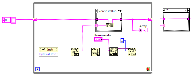

14.01.2011, 09:00 (Dieser Beitrag wurde zuletzt bearbeitet: 14.01.2011 09:11 von Lucki.)
Datenkommunikation mit µC
Den Langzeittest mit Puffer entleeren würde ich noch so modifizieren:
Vor dem Kommando werden die Bytes at Port festgestellt und gegebenenfalls gelesen. Die eigentlich nicht sein dürfenden Bytes werden alle in einem Array gesammelt und stehen für Analysezwecke zur Verfügung.
Es war ein Versehen von mir, daß die Funktion "Puffer entleeren" im Bild noch drin ist. Der Puffer ist ja durch das vorangegangene Auslesen aller Bytes bereits geleert.
Man kann es auch so machen, daß man den Case an "Bytes at Port" anschließt und "Visa Read" nur bei >0 Bytes ausführt:
