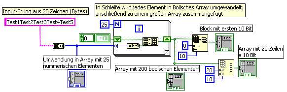

Wie kann man ein 200bit langes seriell empfangenes Datenpaket in 10bit lange kleinere Datenpakete unterteilen?
Die kleinen Datenpakete sollen binär ausgewertet werden.
Danke für eure Hilfe.

Bekommst du dein Datenpaket als String, oder ein anderes Format? Davon hängt das weitere Vorgehen ab.

ich empfange das datenpaket als String über die serielle Schnittstelle. D.h. es sind aneinandergereihte 25 ASCII Zeichen.

So, ich hänge mal ein Bild an, wie das gehen kann. Du kannst auch gleich aus deinem 200 Bit großen Array die einzelnen Elemente rausfiltern die du willst. Oder du zerlegst es halt in 10 Bit große Blöcke.

Thanks!
