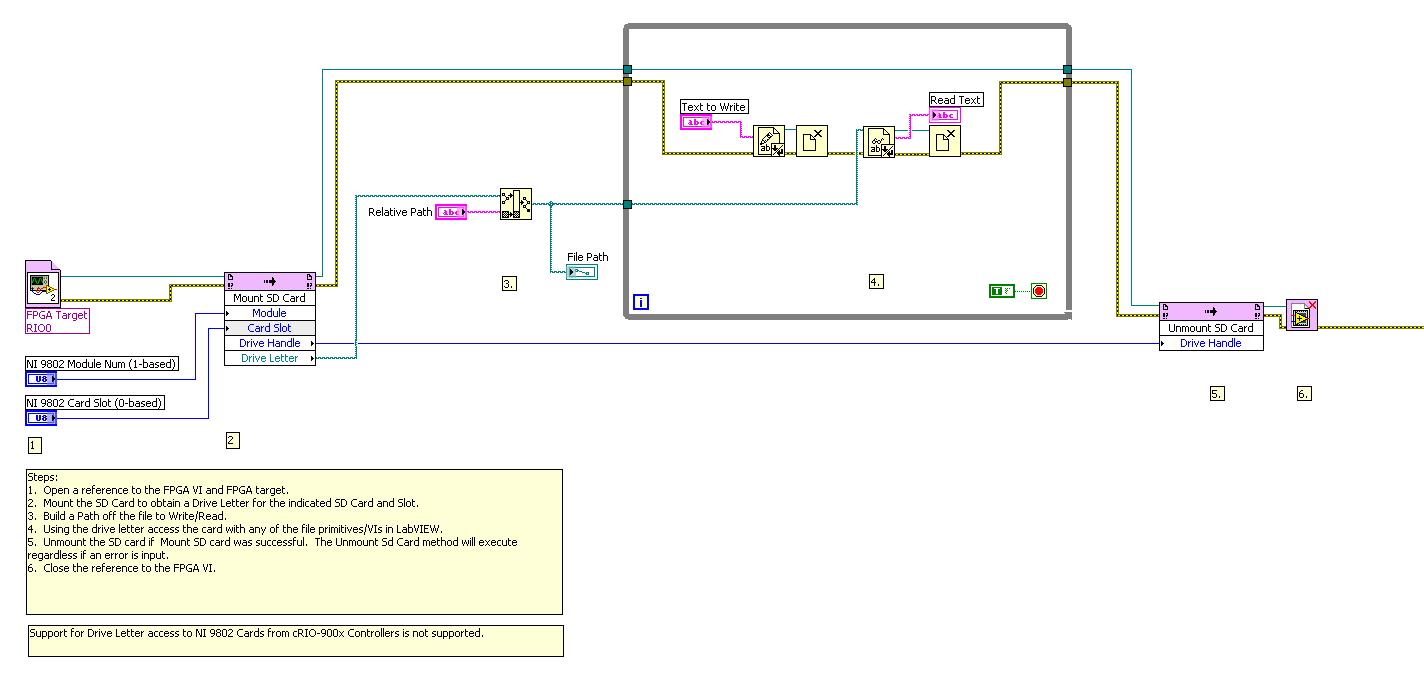

Hallo an alle,
hat jemand von euch schon Erfahrungen mit dem cRIO-Modul NI 9802 gemacht und kann mir mal einen Tipp geben wie man hierdrauf Daten aus der FPGA-Anwendung sichern kann? Im Scanmode läßt sich dieses Modul leider nicht benutzen.

Okay Jungs,
ich habe eine Lösung unter den NI Beispielen gefunden.
