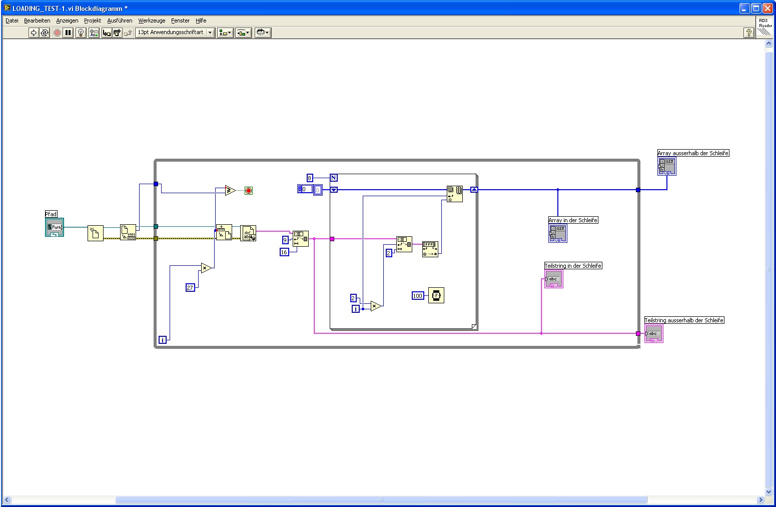

Datenstrom abspeichern und einlesen
Also das Problem liegt, wie du richtig erkannt hast, darin, dass deine Schleife nie beendet wird. Das EOF kommt also nie. Daher können die Anzeigen außerhalb der While Schleife auch nichts anzeigen, da sie nie aufgerufen werden.
Warum das nicht funktioniert weiß ich nicht. Du kannst dir ja mal das Datei-Lesen Vi genauer anschauen (doppelklicken) und versuchen selbst darauf zu kommen (ist mir zu viel Aufwand). Vielleicht kennt sich auch hier jemand besser aus,
ABER:
Warum liest du überhaupt in einer Whileschleife die Datei aus? Warum nicht einfach einmal den kompletten String einlesen und anschließend diesen String zerlegen? Oder hast du zuviele Daten dafür?
Oder du machst es so wie im angehängte Vi und baust dir das Auslesen selbst zusammen. Die Version von mir funktioniert, allerdings arbeitet er einmal zu oft die Schleife ab, sodass du am Schluß noch einen Nulldurchlauf hast. Da müsstest du noch ein wenig herumspielen mit der Abbruchbedingung.
Lv85_img
Sonstige .vi  LOADING_TEST_1.vi (Größe: 21,23 KB / Downloads: 255)
edit: Sehe gerade du hast 7.0. Kann leider nicht so weit runterspeichern. Aber der Screenshot sollte auch helfen.
Ja die While Schleife liefert Daten immer erst am Ende nach außen. Macht auch Sinn wenn du mich fragst.
Das Problem lösen kannst du auf verschiedene Arten (je nachdem, was du genau brauchst):
- Alles in die While Schleife packen - sprich das gesamte Programm in der Schleife abarbeiten. Dann hast du jeweils eine Zeile zur Verfügung.
- Mit Melder / Queues oder (einfacher, aber unschöner) lokalen / globalen Variablen arbeiten und parallele Schleifen verwenden. Sprich du verwendest neben dieser While Schleife noch eine zweite unabhängige in der du arbeitest und nimmst dir die Werte über besagte Methoden aus der ersten WhileSchleife.
- Auto Indizierung aktivieren (rechte Maustaste auf das Rechteck beim Schleifenausgang). Damit erhältst du einen 2D Array, in dem in jeder Zeile der Array von einem Schleifendurchlauf steht. Damit kannst du dann weiterarbeiten.
Ich würd in deinem Fall wohl 1 oder 3 verwenden, wobei ich ja nicht recht weiß, was du überhaupt anfangen willst mit den Daten.
