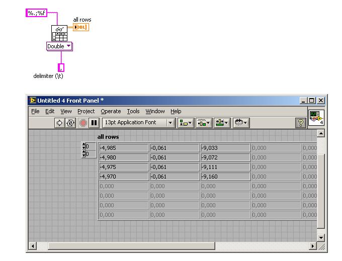

Will gerne die Messwerte aus einer csv datei in eine Tabelle einlesen, aber es klappt nicht!
Er zeigt mir immer die falschen werte an, und nach dem Komma werden auch keien Zahlen mehr angezigt, nur noch Nullen wennich es einstelle

Benutze den read of Spreadsheet Baustein und das komma als Datentrennung

Ich weiss nicht, wie oft wir das jetzt schon hatten. Benutzt mal die Suchfunktion, im Unterforum Datenbank und FileIO (wohin ich die Frage auch verschoben habe).
z.B. http://www.LabVIEWforum.de/index.php?showtopic=7076

' schrieb:[attachment=35521:csv.JPG]
thx - mensch, da hätte man ja fast selber drauf kommen können, wenn man im Nachhinein daran denkt, aber wo noch keine Erfahrung ist, lernt man sowas ja erst
