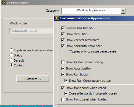

(06.01.2012 10:55 )Noobie schrieb:  Kann man das mit einer Lokalen Variable übergeben?
An was kann das liegen das mein Anmelde-Programm nicht mehr an das Testaushwahl SubVi weiterschaltet?
Weil du bei diesem VI bei den VI-Properties nicht eingestellt hast, dass das FP bei Aufruf geöffnet werden soll:
(Alternativ muß es als Dialog definiert werden).
(06.01.2012 10:55 )Noobie schrieb:  Kann es zu groß sein mit 26 KB?
Nein, s. oben.

09.01.2012, 09:54
Beitrag #23
Noobie Offline
Beiträge: 148
Registriert seit: Nov 2011
RE: Datum und Buttonname bei Klick speichern
Ich danke dir Big Grin
Es funtioniert nun alles Big Grin
Lg Noobie
