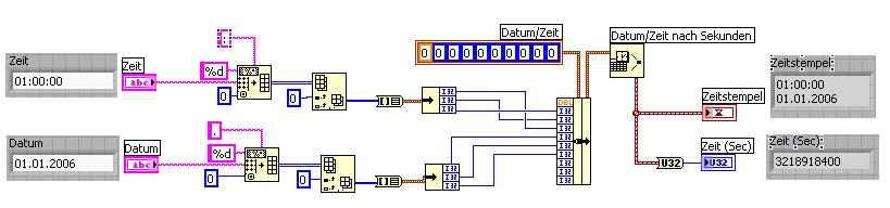

ich habe folgendes Problem. Ich lese aus einem .txt-File ein dort abgespeichertes Datum und eine Uhrzeit aus. Diese habe ich dann in String-Form zur Verfügung. Das Datum mit der Syntax "DD.MM.YYYY" und die Uhrzeit mit der Syntax "hh:mmConfuseds". Ich möchte nun für einen Graphen diese Zeitangabe als Offset der x-Achse für eine Darstellung der absolten Zeit benutzen.
Wie kann ich die beiden Strings passend zusammenführen und dann umwandeln, dass ich sie als x-Achsen Offset verwenden kann?

Dein Problem ist überhaupt nicht exotisch. Und trotzdem finde ich in der Palette nichts Passendes für diese einfache Aufgabe. So bleibt nur, die beiden Strings auf umständliche Art zu zerlegen und dann die Einzelteile wieder zu einem Zeitstempel zusammenzusetzten. Ich hoffe aber sehr, daß das nicht das letzte Wort ist und daß Dir jemand anderes eine viel einfachere Lösung vorschlagen wird.
Leider konnte ich das nicht als 7.1 abspeicheren. In LabVIEW 8 ist bei Datum/Zeit das braune Clusterelement (Bruchteile von Sekunden) neu hinzugekommen. Ich hätte es gleich unter LV 7 erstellen sollen. So schicke ich es jetzt nur als Bild.
