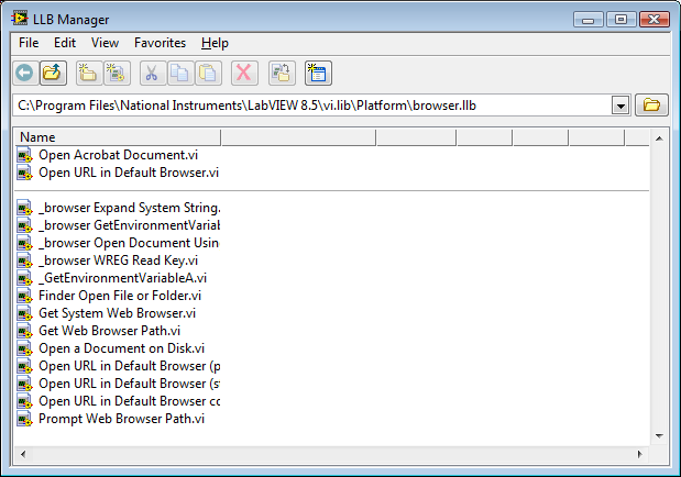

Hallo!
Ich würde gerne den jeweils eingestellten Default Browser per Kommandozeilen-Befehl öffnen. Am besten gleich mit einer voreingestellten URL.
Weiss irgendjemand den Kommandozeilen-Befehl für diese Aufgabe?
AK
01.07.2008, 16:45 (Dieser Beitrag wurde zuletzt bearbeitet: 01.07.2008 16:47 von eg.)
Geht auch ohne Kommandozeile. Dazu gibt es ein VI irgendwo in tiefen der LV-Libraries (aber nicht in de Palette sichtbar). Such mal im Forum, das Thema war schon besprochen worden.
Das VI heisst "Open URL in default Brower.vi"

Ja hab ich gelesen. Allerdings muss ich die Software in LabVIEW 6.1 schreiben und da ist meines Wissens dieses VI noch nicht mit integriert... :-(
Hm, keine Ahnung ob es in 6.1 existiert, aber hier en Bildchen wo es in anderen Versionen zu finden ist.
