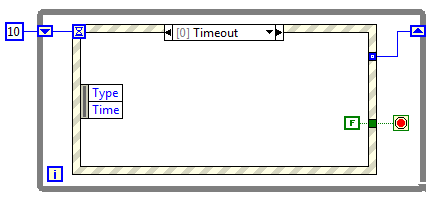

kann mann den Standardwert bei Tunneln ändern?
Ich möchte anstatt 0 eine -1 als Standard definieren, ist das möglich, wenn ja, wie?

Wenn es diese Möglichkeit gäbe, dann wüßte kein Betrachter eines Vis, z.B Deines VIs, was wirklich abläuft. Worin besteht denn das Problem, die -1 anschließen zu müssen?
Die Möglichkeit "Standardwert wenn nicht angeschlossen" gibt es übrigens noch nicht sehr lange, ich glaube ab LV8. Es ist ein nützliches Feature, weil es den Code vereinfacht, ohne daß das auf Kosten von dessen Lesbarkeit geht. Wenn aber Dein Wunsch in Erfüllung ginge, dann wäre es mit der Lesbarkeit dahin.
Man liest hier auch gelegentlich von Vorschlägen, Labview zu verbesseren, und es ist oft das gleiche Muster: Ein spezieller Benutzer spart ein paar Klicks, für den großen Rest aber wird Labview nur komlizierter. Aber gottseidank verhält sich NI gegenüber solchen Vorschlägen sehr konservativ.

Da hast du nicht ganz unrecht.
Fragen kostet ja nichts.
Natürlich ist es kein Problem das händisch zu verdrahten.
