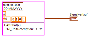

Ist ja auch wurscht, ob es ein einfacher Graph oder ein XY-Graph ist und ob es sich um die Übergabe einer Waveform mit Einheiten-Attribut oder nur um die Übergabe des Einheiten-Attributes ohne Waveform handelt.
Die allgemeine Frage (an alle) ist: Wie schafft man es denn überhaupt, das Attribut "NI_UnitDescription" an einen Graphen oder an eine umerische Anzeige zu übergeben, so daß die übergebenen Werte dann die Dimension der betreffenden Einheit haben?
So geht es jedenfalls nicht:
Die Einheit wird nicht mit übergeben, und die Option "Einheit" bei den sichbaren Elementen bleibt ausgegraut. (Hingegen würde das Attribut "NI-Kanalname" in obigem Beispiel richtig übergeben)
