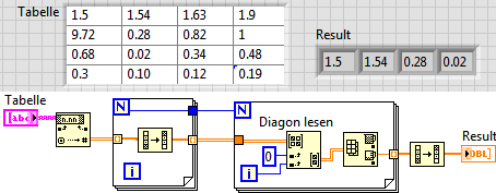

Der Text ist konfus, aber dem Bild nach müsste es so gemeint sein:

RE: Diagonale aus 2 D-Array
Wie heisst das element, das nach dem Tabelle eingefügt ist?
28.01.2012, 18:56
(28.01.2012 18:43 )halla001 schrieb:  Wie heisst das element, das nach dem Tabelle eingefügt ist?
"Array umkehren". Die For-Schleife spiegelt die Matrix um ein Zeilenachse. Das ist notwendig, weil sich das VI "Diagonalen lesen" auf normale Matrix-Diagonale bezieht, die von links oben nach rechts unten verlaufen. Bei Dir aber laufen die Diagonalen anders.
Die Array wird in der For schleife umgedreht.
Ich meine das Element der vor der "for-SWchleife" ist. Also der zwischen die Tabelle und die For-Schleife.
Danke für deine Antwort
Ich meinte diese Element
Das war die umwandlung von String bzw. character to integer.
Dies befindet sich unter String/Number Conversion
