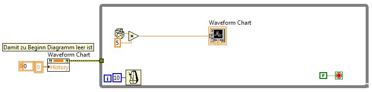

Hallo liebe LabView-Freunde,
ich brauche eure Hilfe:
Es wird permanent ein Signal eingelesen, welches ich im Diagramm anzeigen lassen will.
Damit im Diagramm nicht zu viele Werte enthalten sind, möchte ich nur jede Sekunde einen Wert hinzugefügt bekommen. Dieser soll (wenn möglich) der Mittelwert des Signales in dieser Sekunde sein.
Das bedeutet: Es soll zwar permanent das Signal eingelesen werden, aber wirklich nur jede Sekunde im Digramm dargestellt!
Weiters will ich, dass auf der x-Achse die Zeit in folgendem Format angezeigt wird: "h : m : s"
Ich habe ein File vorbereitet, bei dem das eingelesene Signal per Zufallszahl simuliert wird.
Vielen Dank für eure Hilfe!

Damit der verregnete Sonntag für Dich nicht verloren ist, habe ich schon mal was gemacht:
12.0 .vi  Werte jede Sekunde anzeigen.vi (Größe: 11,43 KB / Downloads: 240)
Oder noch besser so:
12.0 .vi  Werte jede Sekunde anzeigen-1.vi (Größe: 23,81 KB / Downloads: 228)
