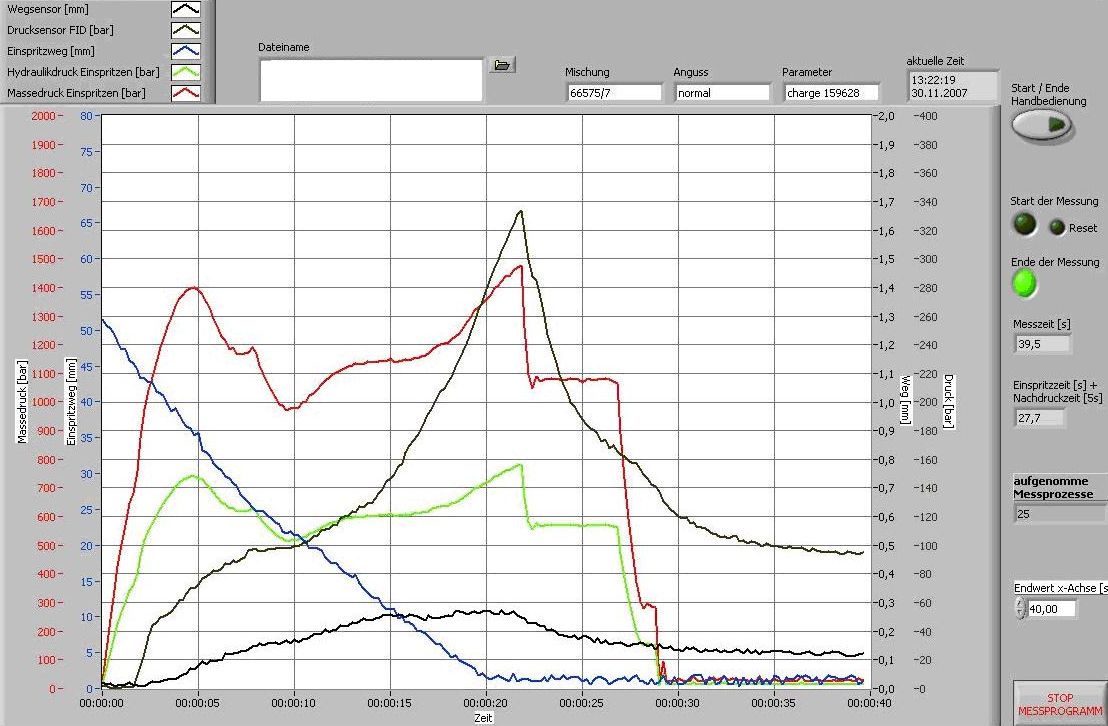

Diagramm als .jpg speichern
gibt es die Möglichkeit, ein erfasstes Diagramm, oder am besten das ganze Frontpanel, als .jpg Datei ab zu speichern. Ich möchte mir die Mühe ersparen, jedesmal einen Screenshot zu machen.
so in etwa...

' schrieb:Hallo,
so in etwa...
Sonstige .vi  image_LV8.0.vi (Größe: 11,43 KB / Downloads: 805)

Ich würde übrigens die Speicherung als PNG empfehlen, gerade wenn du einen Graphen im FP hast. Bei JPEG treten gewöhnlich unschöne Artefakte auf, die hast du bei PNG nicht. Und die Größe der Datei ist trotzdem relativ klein.
MfG, Jens

ich hätte auch Interesse daran, wie ich einen Graphen in Jpeg oder PNG speichern kann! Leider kann ich das VI nicht öffnen mit Version 6.1:-) kann mir jemand weiterhelfen?

Probier mal, ob die folgenden InvokeNodes in 6.1 so oder so ähnlich vorhanden sind:

also ich hab nichts gefunden, was nach Image oder so aussieht!:-(

Hoffe, du hast bei den Methoden, nicht bei den Eigenschaftsknoten gesucht....
Ansonsten, hier noch ein Link zu NI...
http://forums.ni.com/ni/board/message?boar...uireLogin=False
