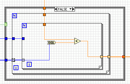

anbei ein Bild eines VI, bei der ich obige Fehlermeldung bekomme. Ich sehe aber nichts verdecktes. Was kann das sein?
Anbei noch das VILv85_img.

Dieses Objekt ist ausgeblendet oder durch ein anderes verdeckt.
Habe es bei mir eben laufen lassen, bekomme da keine Fehlermeldung, soweit ich es gesehen habe hat das Frontpanel doch auch kein element oder??
Ups, sorry, ist auch eine Warnung. Aber bei dem Text werde ich misstrauisch...

' schrieb:Hallo,
[attachment=40140:Anschlus...eblendet.gif]
[attachment=40139:Error.vi]
siehst Du den Autoindexing Tunnel rechts unten der mit einer Strichlinie umgeben ist? Wahrscheinlich hast Du dort zwei Tunnels übereinander liegen. Bei Eingangstunnels ist das ganz einfach sinnlos, bei Ausgangstunnels bekämest Du einen Fehler.
Bingo, das wars! Danke!
