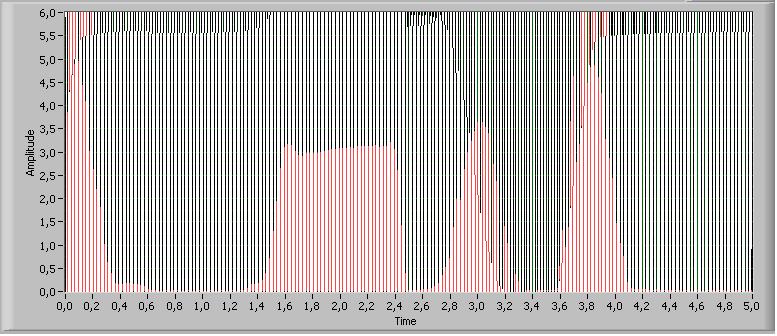

ich habe ein Problem mit dem Differentiellen messen, und zwar schließe ich an meinen Labjack U3-HV den Sensor an AIN0 und AIN1 an. Danach würde ich diese gerne subtrahieren und ein schönes Ergebnis haben.
Mit dem Oszi bekomme ich auch eine wunderbare Kurve, mit dem Labjack jedoch nicht.
Anbei ein Screenshot, darauf sieht man, dass der Messwert immer etwa 0V,1V,10V,-10V annimmt. Woran kann das liegen?
Achja, die Messanschlüsse sind Messwert+ und Versorgungsspanung - . Zwischen den wird ein Messgerät geklemmt.

Differentielle Messung von Sensor fehlerhaft
Differentiell messen heißt nicht, daß der Sensor potentialmäßig frei in der Luft hängen darf. Wahrscheinlich hast Du hier etwas falsch gemacht (fehlende galvanische Verbindung zu AGND). Schau Dir mal das hier an.

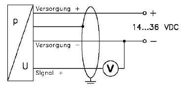

Also ich habe eine 3-Leiter Schaltung vom Sensor.
Ich lege also
Steuer+ an Ain0
Netzteil- an Ain1
UND
Netzteil- an GND ???
(so hab ich das zumindest aus dem Link erkannt)... das klappt auch, aber ich wollte nochmal nachfragen, ob ich das denn machen darf, einfach den Netz- an GND zu hängen. Oder sollte da noch ein Widerstand ran?
Und dann hätte ich noch eine Masse vom Sensor, sollte ich die auch einfach mit an GND hängen? Ich bin mir nicht sicher, ob ich einfach alles an die GND hängen kann...

Ein Bild sagt mehr als tausend worteWink
Also hier nun das Schaltbild aus dem Manual...

' schrieb:Ein Bild sagt mehr als tausend worteWink
Ja, das stimmt...;)Also, Netzteil - und Netzteil + heißen nur, dass das eine das untere Ende der Potentialdifferenz des Netzteils ist, das andere das obere. Wenn Du also Dein Netzteil nimmst und dessen unteres Ende mit der Erde Deiner Messkarte verbindest, kannst Du einfach das Signal gegen die Messkartenerde messen - brauchst also keine differentielle Messung. Grund für die Notation ist, dass einfache Netzteile normalerweise keine GND-Referenz haben, sondern floaten (erkennt man auch daran, dass sie nur einen Euro und keinen Schuko-Stecker haben), sprich Gleichspannungsanteile überlagert haben können.-
Wenn Du die Verbindung von Netzteil mit der Messkartenerde nicht hinbekommst, müsstest du eine differentielle Messung mit Netzteil- und Signal + (ohne irgendwelche Erdverbindungen zusätzlich) hinbekommen. Dazu dann NICHT Netzteil - mit GND verbinden.
Wenn dabei Mist rauskommt, könnte es sein, dass Du eine zu hohe Gleichspannung hast, die von den Eingangsverstärkern nicht mehr verarbeitet werden kann. Das müsstest Du aber mit dem Oszi zwischen GND der Messkarte und Netzteil + bzw. - und Signal + messen können - und wie groß die sein darf, müsste in der Doku der Messkarte stehen.
Ansonsten kann ich Lucki nur zustimmen - da steht eigentlich alles wichtige drin.
Ach ja, keine Widerstände zwischen Netzteil- und GND, wenn Du sie verbindest... Alleine die Frage zeigt, dass Du nicht unbedingt verstehst, was der Widerstand da macht, daher lieber die Finger davon lassen und sich erkundigen (klingt jetzt hart, aber ich seh mich gerade außerstande, dass hier in ein paar Sätzen zu erklären, wenn ich so gar nicht weiß, wieviel Ahnung Du von E- und Schaltungstechnik hast). Und ja, die Sensormasse gehört an GND - sieht man doch auf dem Schaltbild... Der Schirm vom Kabel logischerweise auch...
also dann schließ ich einfach Ntz- an GND an und die Messleitung an AIN0. das klappt sogar. War nur etwas skeptisch, da der Labjack ja den GND über den USB bekommt und wusste nicht, ob ich einfach Netz- an GND legen darf.
Aber dann erstmal vielen vielen dank für eure hilfe!
