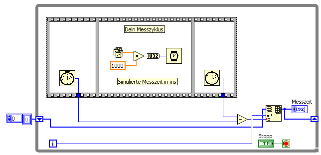

Ich habe ein VI mit Vers. 7.1 erstellt (siehe Anhang) und dazu folgende Frage:
Wie kann ich die Differenz der Messzeit pro Schleifendurchlauf ermitteln?
Hintergrund: Ich habe eine Waage, über die ich das Gewicht messe. Während meiner Messung nimmt die gemessene Masse zu und ich ermittle daraus jeweils die Differenz.
Nun kommt der Knackpunkt: Parallel dazu will ich zwischen dem alten und neuen Messwert für die Masse die verstrichene Zeit ermitteln. Aus diesen Werten will ich jeweils den aktuellen Volumenstrom ermittelen. Anschließend will ich die Werte dann in eine Datei schreiben (hier klappt das Anhängen an die Datei auch noch nicht so optimal - aber der Frage würde ich mich dann aber anschließend widmen).
Den Wert, den ich im Moment für die Zeitdifferenz bestimme, ist ja nur der Wert seit Messbeginn. Außerdem bin ich mit dem Express VI nicht wirklich zufrieden. Habt ihr einen Vorschlag?

' schrieb:Wie kann ich die Differenz der Messzeit pro Schleifendurchlauf ermitteln?
In deine Schleife einen flachen Sequenzrahmen mit 3 Sequenzen. 1 Sequenz Zeit nehmen, 2 Seq. deine Messung, 3 Seq. Zeit erneut nehmen. Dann Ende minus Start, fertig ist die Messzeit.
' schrieb:Außerdem bin ich mit dem Express VI nicht wirklich zufrieden.
Wer mag schon Express VI's?
' schrieb:Habt ihr einen Vorschlag?
Hmm, ich brauch erst mal nen KaffeeBig Grin
Vorschlag folgt dann in Kürze. oder du probierts es selbst mit den Sequenzen.

Hallo SeBa,
danke für die schnelle Antwort. :)Ich habe das jetzt mal in mein Programm übertragen - leider zeigt er mir die Messzeit nicht an.Sad
Sonstige .vi  Lab_7_1_Messdaten_auswerten_V2.vi (Größe: 110,05 KB / Downloads: 305)
Lv71_img
Wo ist mein Denkfehler?

Er zeigt Dir 0 an, weil es so schnell geht. Mach' mal eine Verzögerung von 5 ms rein, dann wird Dir auch "5" angezeigt.

hat geklappt - vielen Dank für den Tipp mit der Verzögerung. ^_^

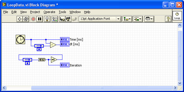

ich mache das immer über Schieberegister. Habe hierfür ein kleines VI gebastelt, das ich lediglich in meine Schleife platzieren muss. Dann kann ich dt, Iterationsindex und aktuelle Zeit an einer beliebiger Stelle in der Schleife auslesen, ohne extra Verdrahtungen (siehe Bild).
