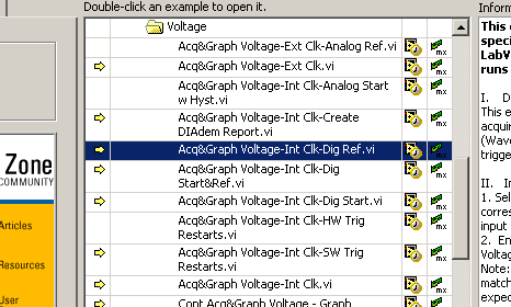

Such mal im NI-Examplefinder, da solltest du ein passenden Bsp. finden:
Das musst du "nur noch" verheiraten mit den Bsps. für Continous DAQ, ein wenig weiter unten.
Fertig.

Hallo Jens,
vielen Dank fuer den Tip, hat super funktioniert, hab zwar noch paar Kleinigkeiten, die ich verbessern kann, automatische Dateinamensauswahl etc. pp. und das ganze muss ich auch noch schoener anordnen, aber die eigentliche Funktion ist sichergestellt. Big Grin
Hatte irgendwie viel zu kompliziert gedacht.

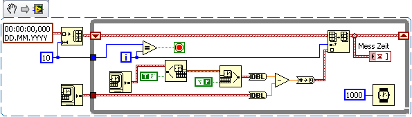

hab jetzt noch bissle in dem VI rumgefummelt, hab es zwischenzeitlich auch geschafft, dass ich die Messzeit auf 0 gesetzt bekomme, allerdings nur ueber den technischen Trick, dass ich den Sampletakt auswerte. Eigentlich haette ich gedacht, ich ermittel einmal am Anfang der Schleife, also wenn der Trigger kommt, die Systemzeit und zieh diese dann bei jedem Schleifendurchlauf von der aktuellen Zeit ab. Vielleicht denk ich zu kompliziert, aber haette mir besser gefallen, gibt es da vielleicht irgendeine Moeglichkeit.

1. Bei der ersten Frage blicke ich nicht so ganz durch. O

Aktuelle Zeit -> Datum/Zeit (Weltzeit) -> Zeitstempel (Lokalzeit)... sonst ist's ne Stunde zuviel... k.A. wie das dann im Sommer aussieht.
Ich mein was soll das? Wenn ich den Schleifenzähler an "Nach Zeitstempel" anschließe sollte eigentlich 00:00:00, 00:00:01 ... rauskommen.
--> kommt aber 00:00:00, 01:00:01, 01:00:02 ... raus.
