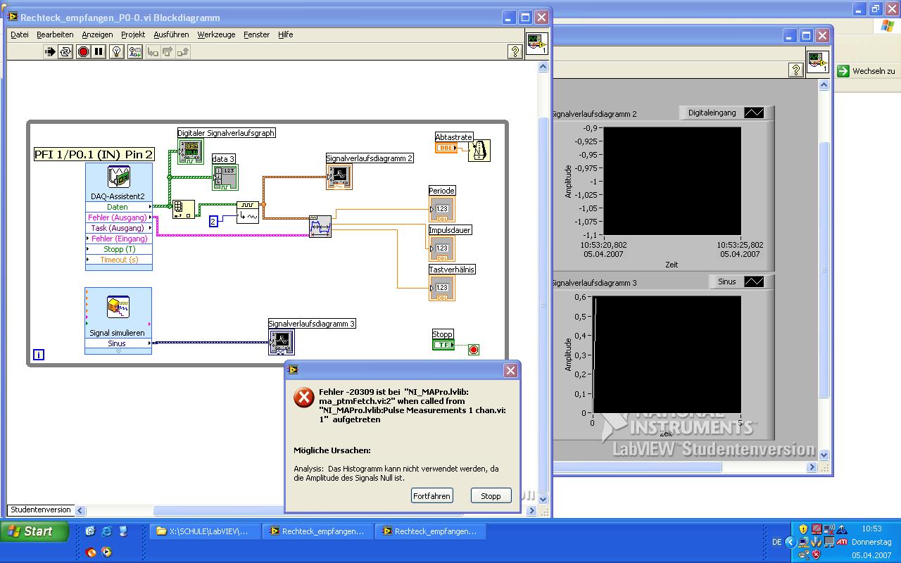

05.04.2007, 10:31
Axel 78 Offline
Beiträge: 14
Registriert seit: Dec 2006
8.0 Schüler- Studentenversion
Digital messen !?!
Ich hätte da noch ein kleines Problemche.
1.
Die digitale Frequenzmessung funktioniert jetzt. Ein weiterer Schritt ist jetzt das Tastvehltnis zu messen. Im DAQ-Assistenten kann ich ja Frequenzen, Pulsweite alles messen. Sogar ein Punkt mit Pulsweite UND Pulspause messen. Wunderbar habe ich mir gedacht. Aber dann sollte ja der Assistent entweder zwei Werte ausgeben, oder direkt das Tastverhälnis. Aber leider finde ich die Einstellung im Assisten selber nicht dazu. Kennst sich einer damit aus??? Weil ja allein im Kontextmenü vom Assistenten das Tastverhltnis so schön erklärt ist, dann sollte man das ja auch messen können, oder?
2.
Einen anderen Weg ist, das ich nicht über den Counter gegangen bin, sonern über den normalen digitalen Eingang und habe daraus ein digitalen Signalverlauf gemacht, aber wie kann icht jetzt ein Tasterhältnis daraus ablesen? Dummerweise muss ich das digitale Signal wieder in ein analoges umwandeln und da meckert er auch noch drüber. Er gibt auch die gleiche Fehlermeldung aus, wenn aus dem Signalsimulator ein Rechteck abgetastet wird, allerdings nur bei niedrigen Frequenzen. Bei hohen nicht.
Das muss doch auch einfacher gehen aus einen digitalem Sgnal das Tastverhltnis zu beommen. Hat da vielleicht jemand eine Anregung für mich. Das VI habe ich mit eingefühgt, auch die Fehlermeldung.
Vielen Dank im Voraus
AXEL
Sonstige .vi  Rechteck_empfangen_P0_0.vi (Größe: 122,26 KB / Downloads: 229)
05.04.2007, 10:38
Digital messen !?!
Hi Axel,
natürlich sind sämtliche Eingänge dokumentiert:
http://digital.ni.com/manuals.nsf/websearc...625728000720D2E
Schau im PDF mal auf Seite 83 (9-2), da ist oben ein Link für die Counter Pinouts, der führt auf Seite 112 (9-31)
Und wenn du die Beispiele nutzt, brauchst du doch sowieso keinen DAQ-Assistenten...der ist eh nur für FaulenzerTongueWink
Gruss
A.
