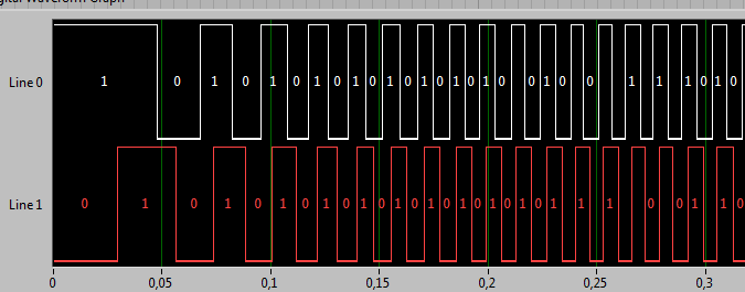

MoinMoin!
Mein Labview: 2017
Meine DAQ-Karte: NI USB-6216
Ich muss einen Hall-Geber simulieren und dazu zwei Signale parallel an meinen Empfänger schicken (zwei Signale wegen der Richtungserkennung).
Den Verlauf der Signale habe ich bereits erstellt (s. Signalverlauf_hall.png), nun gehts darum die beiden Signale auch sauber zeitlich auszugeben.
Ich habe es bereits mit "normalen" DigitalPorts versucht...geht nicht, weil ich kein sauberes Timing der Ausgabe realisieren konnte.
...und bei den Counter-Ausgängen bekomme ich auch über Laufzeit schleichend eine Verschiebung der Signale.
Zudem kann ich hier auch nur die Timingart "Implizit" nutzen, wodurch ich keine Möglichkeiten sehe die Verschiebung zu kompensieren.

RE: Digitale Ausgabe von zwei zeitlich abhängigen Signalen
Klingt nach einer Aufgabe, die man besten per FPGA-Programmierung löst...

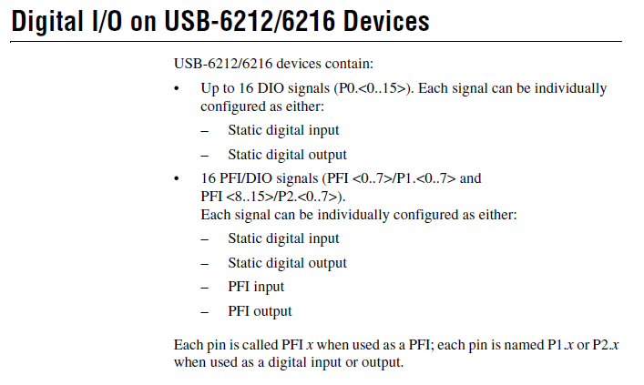

Hallo MetalMan,
hast du dir mal die Manuals zu deiner DAQ-Karte angeschaut? Soll meistens helfen…
"Static" bedeutet, dass die DigitalIO nur "software-timed" benutzt werden können und keine Waveforms darüber ausgegeben werden können.
"PFI output" bedeutet, du kannst darüber über einen Counter ein (PWM-)Signal erzeugen und ausgeben
Deine sehr veränderliche Waveform dagegen dürfte schwierig werden…
