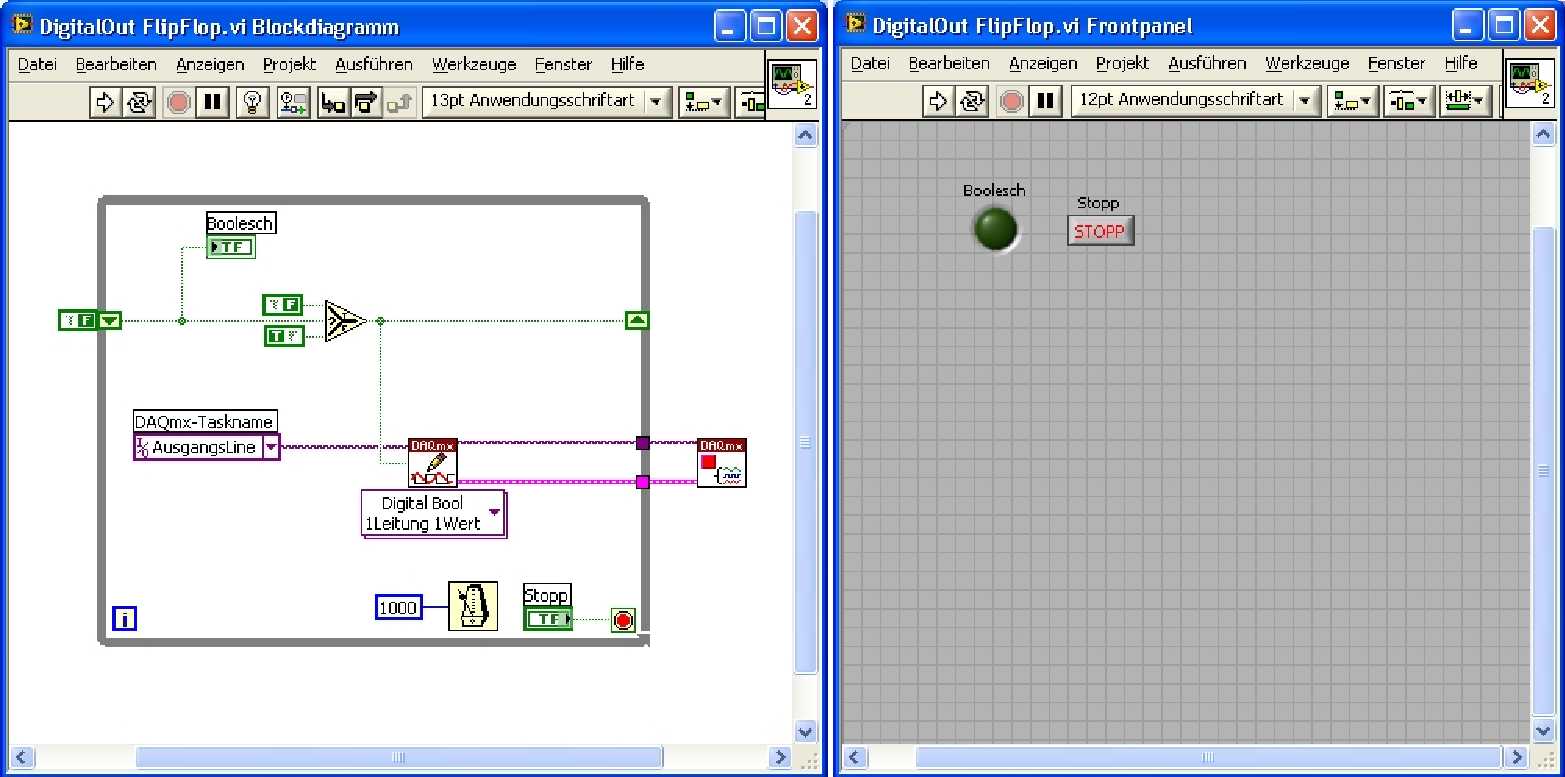

Ich habe eben alles so nachgestellt wie es bei Dir aussehen müßte, und es hat natürlich auch nicht geklappt.
Bin jetzt etwas ratlos, da die angeschlossene LED wie gewünscht blinkt.
Jetzt habe ich zusätzlich ein anderes VI erstellt, welches ohne den DAQ-Assistenten arbeitet, und da kann man nun die Spannung am Ausgang messen. Seltsam, seltsam! Ob es damit zusammenhängt?
Ich hab Dir mal von dem zweiten Testprogramm ein Bild beigefügt.
Vielleicht kommst Du damit weiter, oder einer der Cracks die mitlesen hat vielleicht eine Erklärung.
