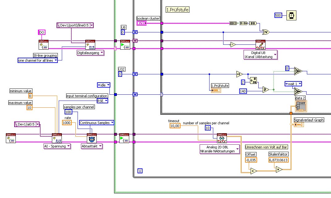

Hallo i2dx,
du hast mir mal folgenden Ratschlag gegeben:
Das AI baust du genauso auf wie das DO, sprich: task erzeugen, Kanal hinzufügen, Timing einstellen (kontinuierliche erfassung), Task starten, in der While-Schleife auslesen, task nach der While schleife stoppen und löschen ...
Habe ich das richtig verstanden, die analoge Erfassung in die gleiche While-Schleife legen in der auch die digitalen verarbeitet werden? (siehe .jpg)
Doch die Darstellung der analogen Werte im Graphen ruckelt ganz schön ,
als wenn es sich nur nach den Intervalen der digitalen Inpulse darstellen würde. Für den Fall das ich doch eine eigene Schleife für analog benötige, wie kann ich beide Schleifen gleichzeitig anhalten?
Danke und Gruß,
Gregorx

sicher ruckelt das, und mich wundert, dass du keine buffer overflow fehlermeldung bekommst. lies dir mal mein letztes Post in diesem Thread durch, da steckt die Antwort auf die Frage nach dem richtigen Timing eigentlich schon drin. Ich würde an deiner Stelle die Schleife per Hardware timen, und mir ausrechen bei jedem wievielten Schleifendurchlauf die DIOs mit geändert werden müssen. z.Beispiel: AI Sample-Rate = 1000 S/sec --> wenn du jeweils 100 Werte ausliest dauert ein Schleifendurchlauf genau 0,1 sek = 100 ms ...
Um etwas konkreter zu werden: du Taktest die DOs mit 500 ms, deine Analoge Erfassung sampled in dieser Zeit 500 Werte ... du holst aber nu 10 Werte ab ...
Du kannst das auch in 2 parallelen Schleifen laufen lassen. Allerdings musst dir dann darüber Gedanken machen, wie du die Daten aus beiden Schleifen synchronisiert in einen Graphen bekommst.
2 parallele Schleifen beendet man am besten über eine Occurrence ...
Anhang: Sync DO/AI mit Hardware-Timing für jeweils einen Kanal ...
Sonstige .zip  Sync_DO_AI.LV70.zip (Größe: 30,54 KB / Downloads: 251)
