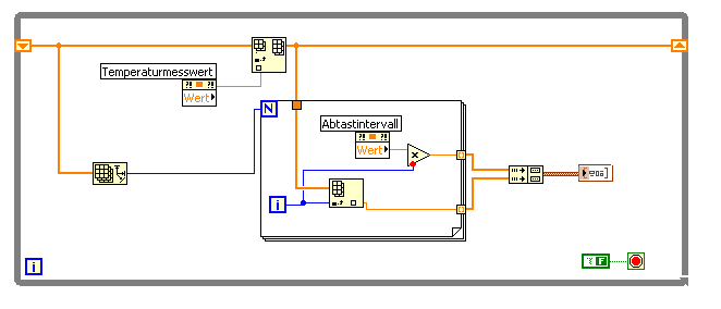

ich habe folgendes Problem, ich will alle 0,025s einen Wert aufnehmen. Der Werteverlauf soll dann in einem Diagramm dargestellt werden. Dazu habe ich bisher folgende Bastelei benutzt:
Ich bilde innerhalb eines Schieberegisters eine fortlaufende Liste aller Werte. In einer For Schleife werden dann durch deren Zählvariable alle Einträge durchindiziert und und an ein XY ausgegeben. Die Zählvariable dient gleichzeitig zur Bildung der entsprechenden x-Werte. siehe angehängtes File.
Problem: nach ca. 30 sec wird das Fortschreiten des Graphen merklich langsamer, vermutlich wegen der horrrenden Zahl an Werten, die die for schleife abklappern muss.
Hat jemand ne Idee dies besser zu lösen????
PS: Im Folgenden soll mit der selben Samplingrate noch ein zweites Messsignal aufgenommen werden, um die eine Größe übder der andern aufzutragen (quasi Zeitpunkt als Parameter im Hintergrund). Kann ich mich hier auf eine synchrone Wertaufnahme gemäß vorgegebener samplingrate verlassen oder braucht man hier sowas wie nen "Zeitsempel"???
Bin über jede Anregung dankbar. Viele Grüße!

1. Graph mit 40 Hz Updatereate im FP darstellen -> keine gute Idee. In der Regel langt eine Updaterate von ca. 10 Hz für den User völlig aus.
-> Lösung eine eigene Schleife nur für die Darstellung des Graphen. Daten-Übertragung an diese Loop z.B. per Queue...
2. Wieso erstellst du in jedem Durchlauf das Zeitarray neu???
3. Deine Werte per PropertyNode "Value" auszulesen ist auch keine gute Idee. Eine PropertyNode wird im UI-Thread ausgeführt, und wenn LabVIEW viel mit dem Update des FP beim XY-Graphen zu tun hat, und dann auch noch zum "Auslesen" von Werten in den UI-Thread gehen, nein danke.
' schrieb:PS: Im Folgenden soll mit der selben Samplingrate noch ein zweites Messsignal aufgenommen werden, um die eine Größe übder der andern aufzutragen (quasi Zeitpunkt als Parameter im Hintergrund). Kann ich mich hier auf eine synchrone Wertaufnahme gemäß vorgegebener samplingrate verlassen oder braucht man hier sowas wie nen "Zeitsempel"???
Dazu müsste man wissen, woher du Daten bekommst? Welche Hardware? etc. etc. :glass2:
Bei entsprechender DAQ (getrennt vom UI-Thread) sollte das kein Problem sein.
P.S.: Bitte das nächste Mal einen vernünftig zugeschnitten Screenshot... Was sollte das, 4800 x 3600 Pixel?Wacko
