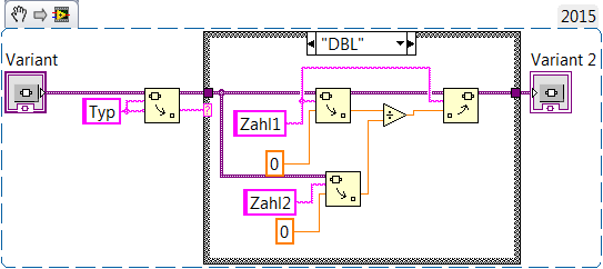

Testweise schreibe ich grade an einem Polymorphen VI, was eine beliebige Zahl durch 2 teilen soll.
Später soll dann auch die Möglichkeit gegeben sein, mit einer Kopie dieses Polymorphen VIs
andere Teiler zu verwenden. Der einzige Zweck ist, dass ich gerne bei einer unären mathematischen
Operation auch ein SubVi mit nur einem Anschluss haben möchte und nicht mit zwei wie bei dem Dividieren
SubVi aus der Funktionenpalette.
Mir fehlt hierfür grade so ein bisschen die vom C++ her bekannte Template Programmierung.
LabView hat offensichtlich 15 verschiedene numerische Datentypen und es erscheint mir gerade etwas verschwenderisch
ein polymorphes SubVi mit 15 verschiedenen Anschlusstypen zu erstellen.
Folgendes habe ich versucht:
- Ein Kern Vi, welches ein Variant durch 2 teilt -> Variant kann man erst nach Umwandlung teilen (ist ja auch klar, weil die Variant ja auch
nicht numerische Typen ent[/align]halten kann)
- Ein Kern Vi, welches eine ExtendedCpxDbl durch 2 teilt -> lässt sich nicht so ohne weiteres zurückkonvertieren
- Hilfs VIs, welche verschiedene Eingangstypen in eine ExtendedCpxDbl umwandeln und nach Division wieder zurück
- Ein VI mit Variant Eingang, welches die Variant in eine ExtendedCpxDbl umwandelt und an das Kern VI übergibt, welches dann den halbierten Wert als ExtendedCpxDbl zurückgibt.
Wie auch immer man es dreht, es bleibt ein Grundproblem übrig:
1.) Entweder man hat 15 VIs für die 15 Datentypen, die alle im wesentlichen das Gleiche tun oder
2.) Man hat Schwierigkeiten wieder den Ausgangsdatentyp zurück zu erhalten
Hat jemand schon mal so etwas ähnliches probiert, evtl. sogar mit Express VI?
Mich würde interessieren wie andere das machen.
Vielen Dank und viele Grüße

Wenn Du einer zweiten Variantenvariable (tolles Wort) den Typ mit gibst. Könntest Du in einem VI über eine IF Anweisung alle 15 Möglichkeiten abbilden.

Hallo Mark,
Zitat:1.) Entweder man hat 15 VIs für die 15 Datentypen, die alle im wesentlichen das Gleiche tun
Eigentlich ja noch viel mehr: du vergisst, dass man auch mit Arrays beliebiger Dimension (und beliebigem numerischen Datentyps) rechnen kann. Und auch mit Clustern, wenn sie numerische Werte enthalten!
Zitat:2.) Man hat Schwierigkeiten wieder den Ausgangsdatentyp zurück zu erhalten
Ja.
Zitat:es erscheint mir gerade etwas verschwenderisch ein polymorphes SubVi mit 15 verschiedenen Anschlusstypen zu erstellen.
Das ist aber noch immer der einfachste Weg! (Für jeden von dir unterstützten Datentyp ein subVI deines polymorphen VIs anlegen!)
Zitat:Ein Kern Vi, welches ein Variant durch 2 teilt -> Variant kann man erst nach Umwandlung teilen (ist ja auch klar, weil die Variant ja auch
Die Variant-Variante (auch ein schönes Wort!) hat aber einen GROSSEN Nachteil: Du musst entweder einen Variant ausgeben, was dann im aufrufenden VI Probleme machen kann - oder du musst wieder füür jeden unterstützten Datentyp ein subVI anlegen, welches genau diesen Datentyp ans aufrufende VI zurückgibt…
Eine weitere Möglichkeit: mit LVOOP rumspielen…

Wenn's nur um Platzsparen im BD geht - ExpressionNode:

Oh mann, warum kompliziert, wenns auch einfach geht?
Manchmal hat man ne fixe Idee im Kopf und blockiert sich damit selbst.
Die Expression Node ist auf jeden Fall ne gute Idee und ist viel übersichtlicher
als der Kabelverhau mit den Arithmetik VIs.
Weiterer Vorteil: Die Wartbarkeit wird erhöht, wenn man mal die Formel ändern muss.
19.04.2016, 09:20
RE: Division durch x VI
...und: Der Ausdrucksknoten funktioniert auch mit Arrays und Clustern
