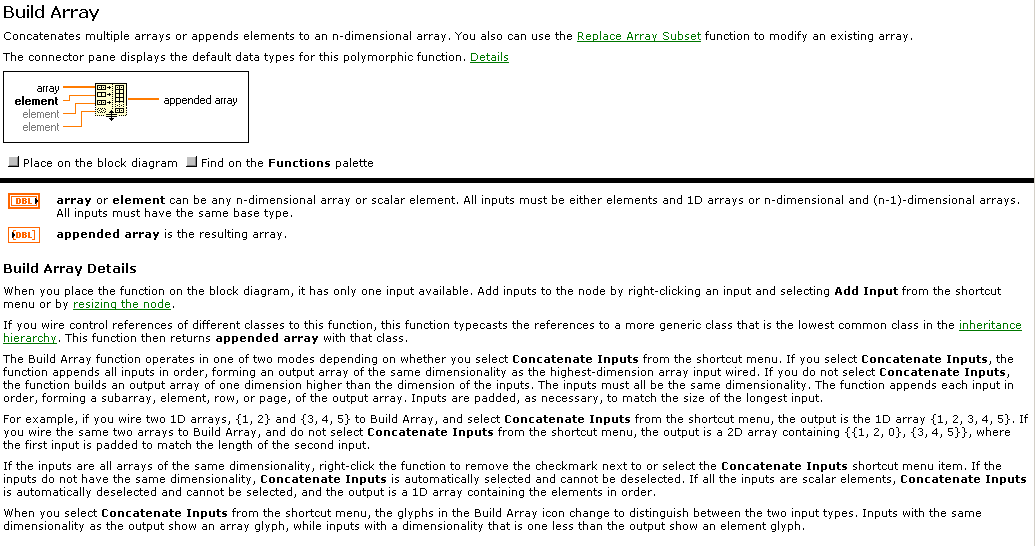

' schrieb:.....um draufzukommen dass es nicht nur die normalen Arrays in LV gibt sondern auch fest dimensionierte, also die eben von (0 bis z.B. 7 gehen) - wenn Du das Element 8 hinenschreibst ist es schlicht weg.
Es steht nirgends das es fix dimensionierte Arrays gibt -nur so als Beispiel.
Was meinst du mit "normalen Arrays"? In LV sind Arrays im Prinzip immer fest dimensioniert, d.h. soundso lang und breit...erst mit "Build Array" wird ein Neu-Dimensionierung bzw. eine Speicher-Reallokierung durchgeführt (vgl. ReDim in Visual Basic). Und wie das geht, steht in der Hilfe zu den Array-Funktionen...

' schrieb:das es fix dimensionierte Arrays gibt
Ich glaube nicht, dass es in LV statische Arrays, also prinzipiell nicht erweiterbare Arrays, gibt. Man kann aber bei einem dynamischen Array auf einen Index schreiben, den es gar nicht gibt. Die Intelligenz des entsprechenden Befehls bewirkt dann, dass eben nichts passiert - der Wert ist praktisch verloren.
