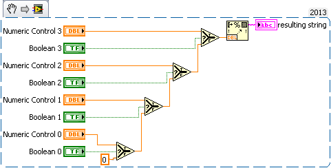

Double-Werte ODER-Verknüpft => INT-Werte

(29.12.2013 11:21 )Bitshifter schrieb:  Holger hat mich auf den richtigen Weg geführt, auch wenn meine Lsg etwas anders ausschaut. Cool

RE: Double-Werte ODER-Verknüpft => INT-Werte
Hallo Bitshifter,
ganz simple Lösung:
Idee:
Wenn man die Buttons durch ein Radiobutton/Optionsfeld ersetzt, bekommt man gleich einen Index für IndexArray gemeldet...
