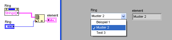

- FormatIntoString?
- CaseStruktur, die dir die passenden Strings ausgibt?
- Property "Strings[]" auswerten?

Diese Version:
(09.08.2011 11:00 )GerdW schrieb:  - Property "Strings[]" auswerten?
dürfte für deine Zwecke die einfachste sein:

vielen Dank für deine Hilfe. Hab es über die Case - Struktur gelöst. Funktioniert so wie ich es wollte.
Schönen Tag noch!
Gruss
@ NWO: Leider zu spät gesehen, habs ausprobiert funktioniert auch. Danke auch dir.
