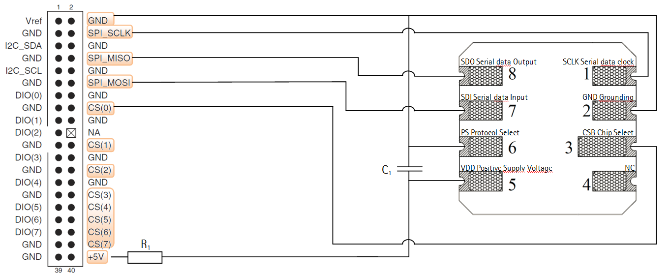

Druckerfassung über Sensor und NI 8452

@Lucki: ok, also so wie in dieser Schaltung jetzt müsste es dann stimmen, oder?
@GerdW: Ja ich muss tatsächlich durch Kommandos die Werte abfragen. Die 6 calibration werte vorher einmal und dann im Sekundentakt oder so die "rohen" Druck und Temperaturwerte und anschließend die Berechnungen anstellen.
