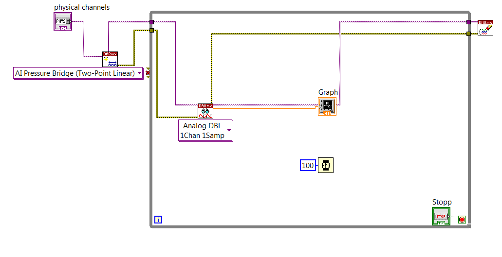

versuche die Werte meines Drucksensors in meinem Frontpanel darzustellen(über Graph).
Klappt aber leider nicht bzw zeigt etwas völlig sinnloses an, habe folgendermaßen angefangen:(siehe Anhang).
Verwende eine NI USB 6008.

Geht so nicht, den Brückenmodus kann die 6008/6009 nicht. Die kann nur den Modus "Voltage".

Ok, über DAQ Assistent? Oder soll ich mich an den Beispielen von Labview zu "Voltage" orientieren?
