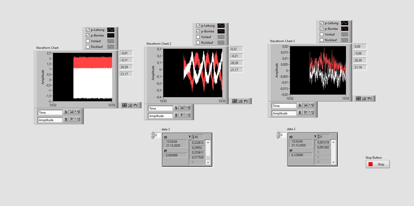

ich Arbeite gerade an einem Projekt wo u.a. Drucksensoren eingesetzt werden. Erfasst werden die Sensoren mit einem NI9237 welches in einem NI CDAQ-9188 verbaut ist. Alles ist räumlich voneinander getrennt. Ethernetkabel ca. 30m. Verbindungskabel Chassis - Sensor ca. 2m. Die Signale werden zusammen in einem Task konfiguriert und in zwei Queues gepackt. Eines zur Anzeige für den User und das andere zum abspeichern. Für eine Auswertung werden die gespeicherten Signale später wieder benötigt. Anzeige erfolgt mit 8 Hz. Abspeicherung mit 200hz.
Ohne Aufbereitung und Filterung sind die Signale der Drucksensoren eine Katastrophe.
Irgendwas ist da nicht richtig eingestellt. Aber was?
Vom Prinzip ist das angehängte VI ein Auszug aus einem Projekt. Es entspricht aber dem Original.
Vielen Dank im voraus.

Hallo Fuchs,
Zitat:Ohne Aufbereitung und Filterung sind die Signale der Drucksensoren eine Katastrophe.
Das könnten Software-Probleme sein, aber auch Hardware-Probleme…
Zu den Software-Problemen kann man nichts sagen, da du die subVIs mit der DAQmx-Definition nicht bereitgestellt hast.
Zu den Hardware-Problemen kann man auch nichts sagen, da du dazu keinerlei (relevante) Informationen bereitgestellt hast.
Welche Drucksensoren? Wie angeschlossen? Welche Kabel? Welche (Stör-)Umgebung?
Usw. usf.

Hallo Gerd,
sorry für die fehlenden VIs.
Hier alles komplett!
Drucksensoren: P3MB 200bar von HBM
Verbindungskabel: 6 Adern geschirmt (Schirm nicht angeschlossen)
Viele Grüße
Fuchs
