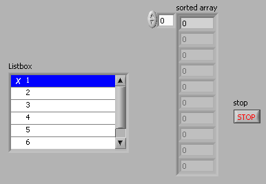

Dynamisch generierte Checkbox
' schrieb:So kannst Du sogar das "Strg"-Drücken verhindern. Auf die Schnelle habe ich das aber nicht hin gekriegt.
Vielleicht weiß ja gerade jemand, wie das am geschicktesten geht.
Solche Sprüche lassen mir natürlich keine Ruhe. Hier eine Listbox-Version, die ohne Shift und Strg-Tasten auskommt:
    (False-Case ist leer)
Sonstige .vi  Listbox_Selection.vi (Größe: 23,15 KB / Downloads: 300)
(für LV 8.0)
MfG, Jens
Wow. Beeindruckend, auch wenn ich nicht alles verstehe, vor allem das mit "Coords" und "Point" nicht, sowie den oberen Teil im "True-Case". BlushKönntest Du das bitte kurz erläutern? Unsure
' schrieb:Wow. Beeindruckend, auch wenn ich nicht alles verstehe, vor allem das mit "Coords" und "Point" nicht, sowie den oberen Teil im "True-Case". BlushKönntest Du das bitte kurz erläutern? Unsure
Point to Row wandelt die Listbox-Mauskoordinaten in die Angabe um "der Mauszeiger befindet sich über Zeile X" ...
im oberen Teil im True-Case fügt Jens eine Zeile zum "Listbox Array" hinzu, wenn man auf eine Zeile geklickt hat, die vorher noch nicht vorhanden war ... sprich: du klickst unterhalb der letzten Zeile in die Listbox und willst da einen neuen Eintrag reinschreiben ... irgendwo muss der Eintrag ja herkommen ...
' schrieb:Point to Row wandelt die Listbox-Mauskoordinaten in die Angabe um "der Mauszeiger befindet sich über Zeile X" ...
Ja, da brauche ich ja gar nichts mehr zu erklären. Stimmt (fast) alles.
Trotzdem kleiner Nachtrag: Also ein neuer Eintrag lässt sich in diesem Bsp nicht vom Benutzer reinschreiben, da die Listbox nur noch ein Indicator und kein Control ist. Also, man muss vorher wissen, welche Einträge man anzeigen will, und dann halt per Property Node in die Listbox schreiben. Aber das passt ja zur Originalfrage von Katsumi.
Und noch ein Nachtrag, der Teil mit x-Darstellung ist natürlich von Markus Bsp. "geklaut".
MfG, Jens
30.06.2007, 10:02
Danke für die Antworten. Jetzt ist es mir auch klar. :top:

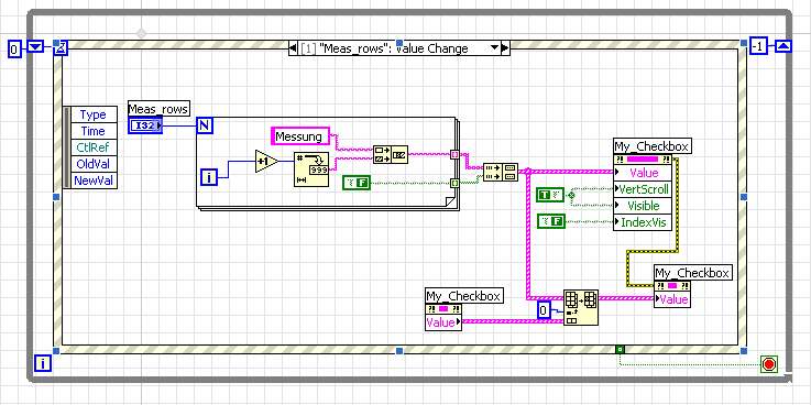

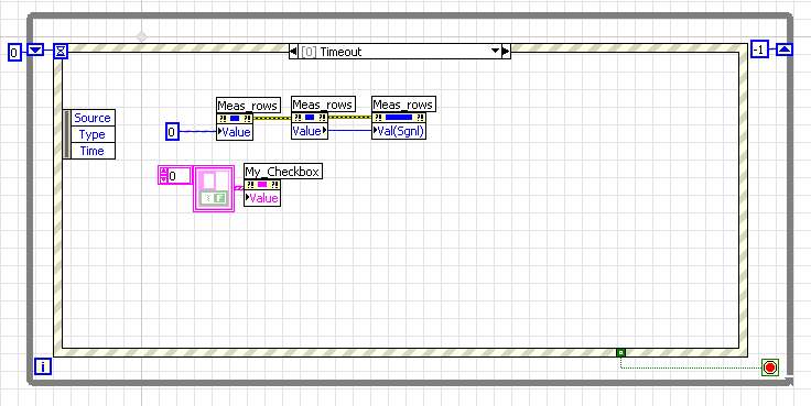

Jens, danke für die 1a Lösung - sehr beeindruckend. Dais
Nun hab ich die Qual der Wahl...Smile
Schönen Sonntag noch.
Cu, katsumi
02.07.2007, 09:15 (Dieser Beitrag wurde zuletzt bearbeitet: 02.07.2007 10:11 von katsumi.)
katsumi Offline
Beiträge: 124
Registriert seit: Jul 2006
Niederlande
Wie gewuenscht, hier meine bescheidene Loesung fuer mein Problemchen:
Cu, katsumi
